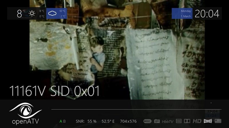

    Cu semnal bun receptionez pe 53E Vestnik 11161 V 2121. Am vreo 20 procente peste limita de rupere imagine.

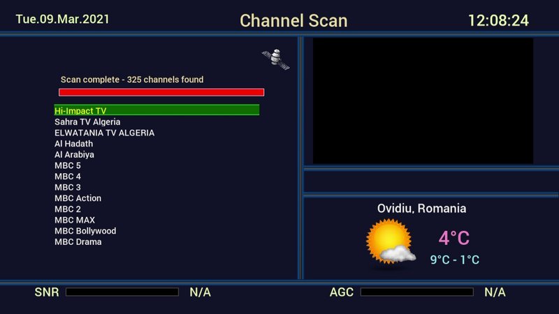

    Azi am mai miscat putin antena si am realizat cea mai buna scanare a nilesat 7w cu aproape 200 canale scanate.

    Recolta de canale 7west s a imbunatatit , am scanate 237 canale...toate frecventele postate aici sunt receptionabile dupa ora 19 , spre dimineata nu mai merg , in schimb dimineata intra alte 2 frecvente 10726 si 10833.
