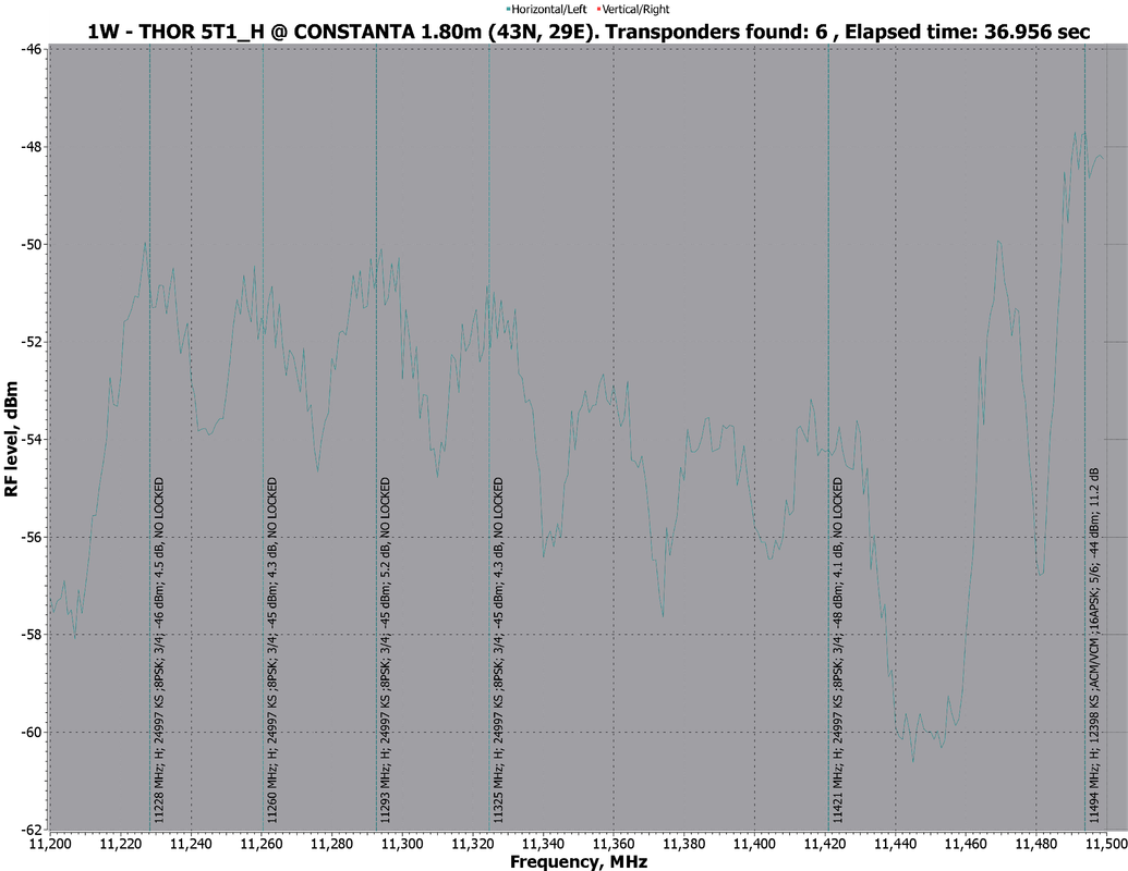

  5. #110
    Am dat o scanare cu TBS 5927 pe intervalul 11200-11500 MHz, numai H si am gasit transponderele de care spuneai dar nu le poate inchide.
    Este adevarat ca nici conditiile atmosferice nu sunt prielnice, doar ce a trecut o ploaie de vara dar cerul a ramas acoperit cu nori josi.
    Ce echipament folosesti?
    [DVB]
    0=6
    1=11228,H,25000,34,6,|-46 dBm, 4.5 dB; 16:44 20/8/2020
    2=11260,H,25000,34,6,|-45 dBm, 4.3 dB; 16:44 20/8/2020
    3=11293,H,25000,34,6,|-45 dBm, 5.2 dB; 16:44 20/8/2020
    4=11325,H,25000,34,6,|-45 dBm, 4.3 dB; 16:44 20/8/2020
    5=11421,H,25000,34,6,|-48 dBm, 4.1 dB; 16:44 20/8/2020
    6=11494,H,12400,56,148,|-44 dBm, 11.2 dB; 16:44 20/8/2020

    Repetat scanarea astazi, cer senin dar rezultatele foarte asemanatoare cu cele de ieri. Nu le inchide.
    [DVB]
    0=7
    1=11228,H,25000,34,6,|-47 dBm, 4.4 dB; 13:03 21/8/2020
    2=11261,H,25000,34,6,|-45 dBm, 4.7 dB; 13:03 21/8/2020
    3=11293,H,25000,34,6,|-45 dBm, 5.2 dB; 13:03 21/8/2020
    4=11325,H,25000,34,6,|-46 dBm, 5.1 dB; 13:03 21/8/2020
    5=11357,H,24500,56,1,|-48 dBm, -10 dB; 13:03 21/8/2020
    6=11421,H,25000,34,6,|-48 dBm, 4.7 dB; 13:03 21/8/2020
    7=11494,H,12400,56,148,|-45 dBm, 11.1 dB; 13:03 21/8/2020

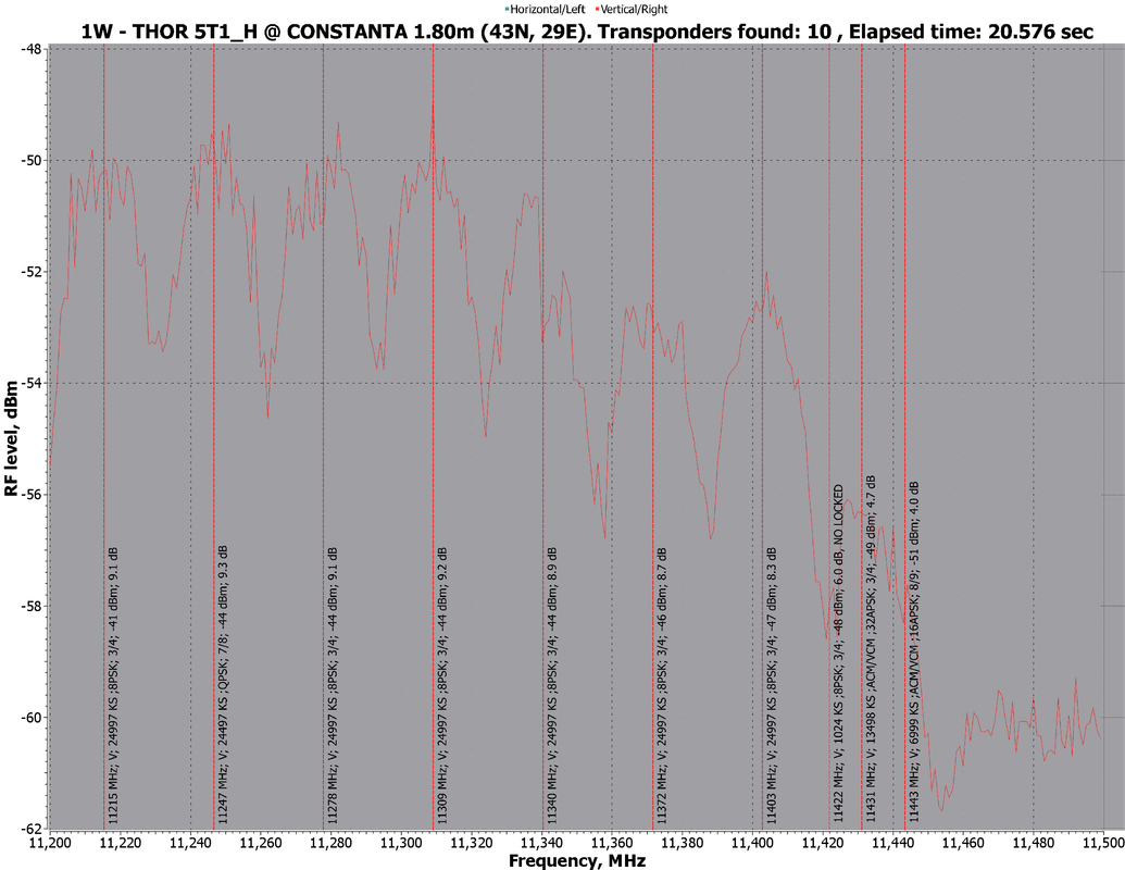

  10. #115
    @clau
    Da, pe verticala le inchide pe toate, tot cu IBU.
    Vezi si graficul pentru acelasi interval.

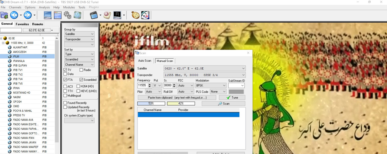

  15. #120
    Programele IRIB de la 62E pe 11555V30000 intra bine si stabil. Nu am dat o cautare completa cu crazyscan de la un cap la altul recent, dar imi amintesc ca altceva nu gaseam decat acel transponder tv & radio si ceva de date, nu cred ca s-a schimbat ceva.
    @clau antena de 1.5m e demontata deocamdata, cand se mai racoreste ma joc iarasi.
