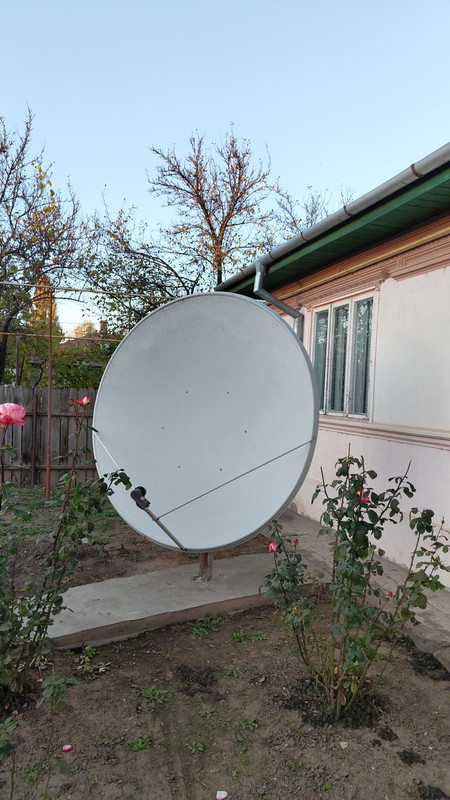

    M-am facut cu doua antene mari .
    Iata una din ele, un offset de 1,90/1,70. Intentionez sa o pun pe 4W, pentru pachetul Yes.
    Sursa: o societate de cablu care s-a desfiintat.

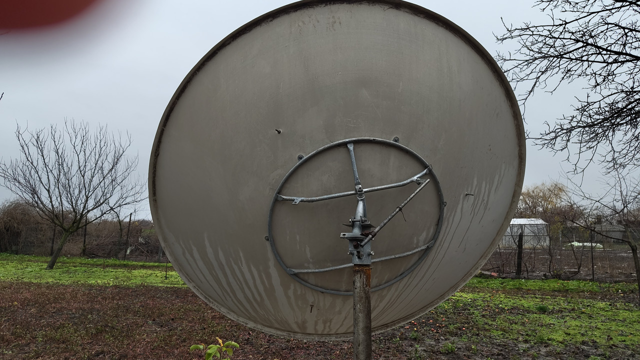

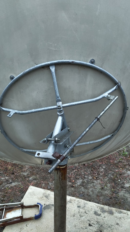

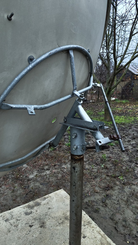

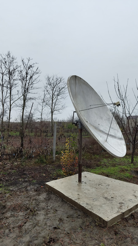

    Cum spuneam: poze cu antena de 220cm.
    ---------- Post added at 19:30 ---------- Previous post was at 19:27 ----------
    Gresesc eu, sau asta e montura polara?
    9,030
    Frumoasa lucrarea, sa vedem receptiile
    10 Nov 2019
    186
    28
    Din cate imi dau eu seama este montura polara, adica trebuie doar sa inlocuiesc tija aia din dreapta cu un actuator de 36'?

    Super antena, cu siguranta o sa ai receptii remarcabile. Pui actuatorul stanga sau dreapta in functie de orizontul libet pe care se pare ca il ai, astfel incat sa nu fortezi tija atunci cand este extinsa. La mine, actuatorul este pus pe partea stanga, cu o curba ce merge de la 90 e la 30 w si am adaugat si limite fizice pe extreme pt ca dupa un timp de utilizare agresiva ma trezeam cu antena cazuta pe extreme la maxim. Succes si abia astept sa vad, ceea ce eu nu sunt capabil sa vad. ????
