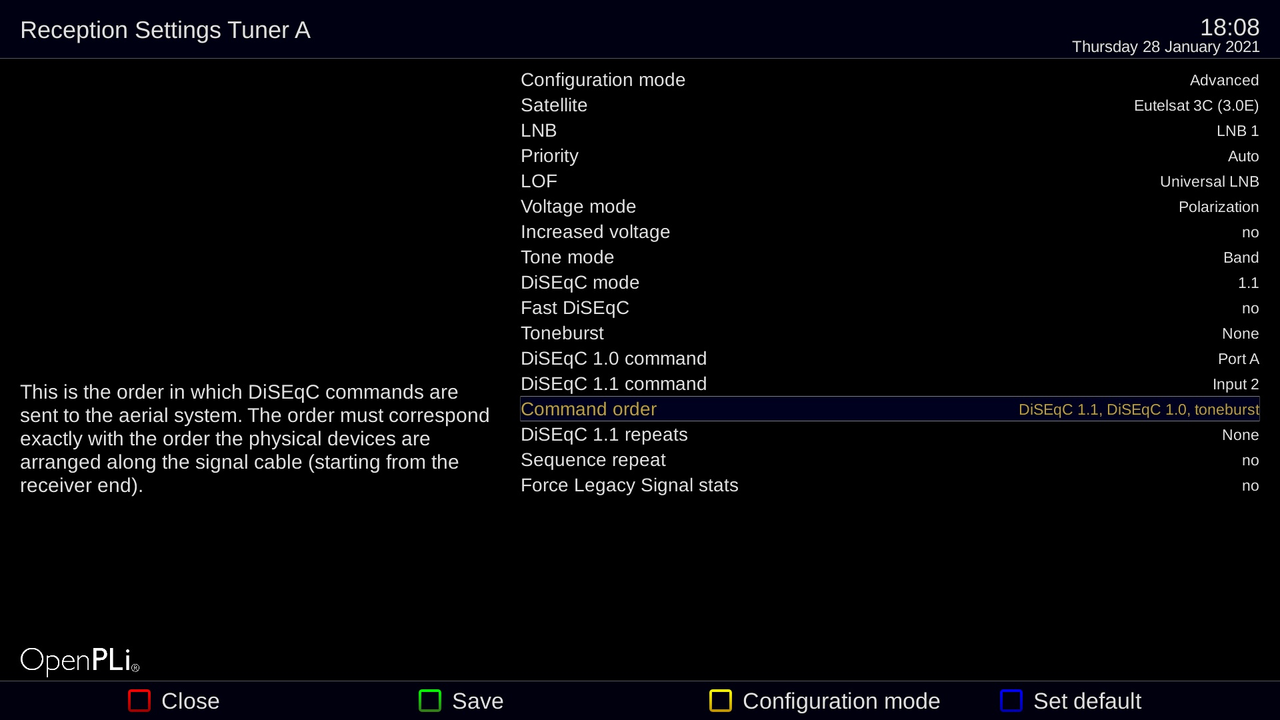

    9,013
    Fara prea multe cuvinte, uite un exemplu de configurare.
    Conteaza sa le pui in ordinea din imagine!
    Vezi acolo unde e cursorul, zona albastra.

    Asa am avut si eu configurarea,doar ca imput am avut 1.Nu imi recunoaste numai ultima configurare de satelit.Ceva o fi,dar....
    9,013
    Da, tu ai 1 pe diseqc 1, apoi A, B sau C pentru cei 3 sateliti de pe unibloc, si apoi ai 2 si nimic pt al 4-lea satelit.
