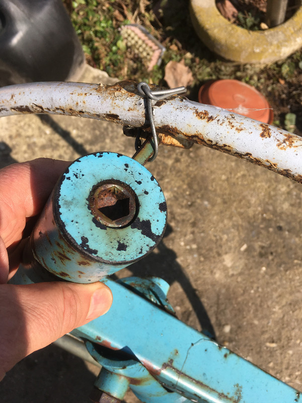

    Eu sunt curios daca vei pune poze cu rulmentii monturii sa vad cum sunt integrati in montura. N-am rulmenti la nicio montura si ma gandeam si eu la varianta sa pun rulmenti in loc de bucsi din dorinta de a sta mai fixa pe o pozitie. In momentul actual mi se pare deranjant si jocul din bucsa actuatorului.

    @clau
    nu sint nemaipomenite pozele dar poate te ajuta sa-ti faci o idee despre cum se prezinta o montura cu rulmenti

    Multumesc pentru poze. Incerc sa gasesc inspiratie cum sa adaptez sa pot pune pe rulmenti o montura care nu e gandita pe rulmenti. Vreau sa vad ce pot adapta si sa pot suda. Ideea ar fi sa fie demontabil si rulmentii usor de inlocuit daca se gripeaza ceva. Strang idei pentru modificare. Probabil la vara as vrea sa incerc.

    @clau
    inca o poza ca sa iti faci o idee despre cum sint montate partile mobile pe care a fost bagat fortat rulmentul . Pe partea interioara a rulmentului este un manson de cauciuc cu rol de a reduce zgomotul si vibratiile . Tot angrenajul a fost masurat in asa fel ca dupa asamblare sa aiba spatii foarte mici nepermitindu-i sa mai aiba vreun joc in montura. De aici vine si problema de intretinere , trebuie desfacuta din cind in cind ,curatata, verificat mansonul de cauciuc ,schimbat sau uns ca sa nu crape . Ca o recomandare ,la orice model te-ai gindi ,neaparat sa o faci in asa fel sa fie demontabila ,altfel risti de la mizerie sau rugina sa se miste cu greutate , dupa care se rupe mansonul de cauciuc si se blocheaza montura . Daca se poate desface o readuci la viata ,daca nu se paote desface o arunci. Sa nu pui urechea la ce zic asa zisi meseriasi "ca nu are moarte" , nu moare dar nu o mai poti folosi .
