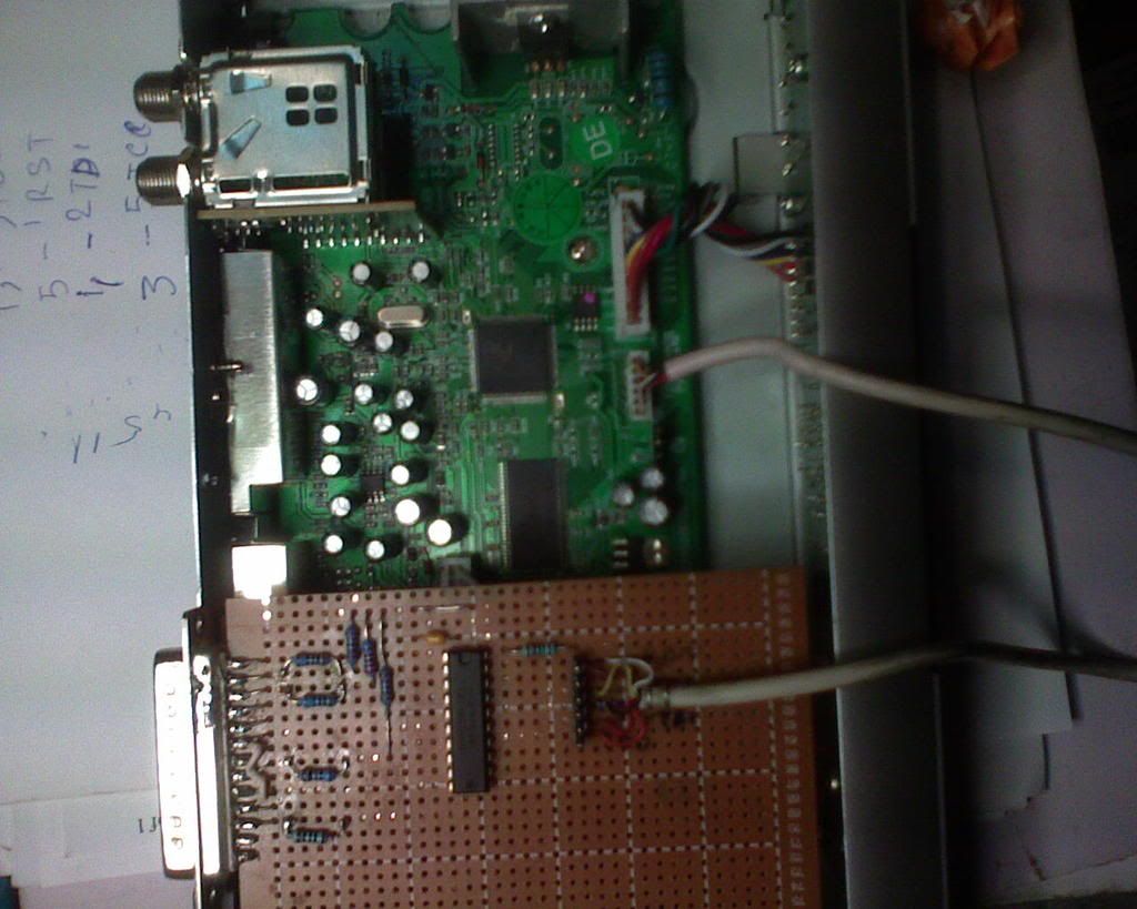

    as avea o rugaminte ,daca ma poate ajuta cineva ,la acest receiver am incercat sai pun un nou sw si nu a vrut sa mai porneasca. Am incercat sa fac o interfata jtag dar nik,sunt incepator in dastea, am folosit ejtag TT 1.0.6.11.

    da detali care tip de procesor il are b1 sau e1? (ca nu mai stiu) si schema de conectate care ai folosito (cred ca ceea simpla daca ai poze cu cablu)

    frate nu stiu cum sa urc pozele.......
    am facut pe o placa de test o,,interfata cu 74HC244,,
    lpt
    2..100ohm pin 2 buffer
    3..100ohm.......4 bufer
    8..100ohm.......6
    6..unit cu 10
    11..100ohm.....12
    15,18.......25GND
    ejtag
    1GND
    2................pin 18 buffer
    3................pin 16 buffer
    4................pin8
    5................pin14
    6................de la +3,3v printr-un rezistor 1K5

    ai nimerit cel mai naspa receiver; am avut si eu un silvercrest sl35 cu acelasi procesor; eu l=am busit definitiv, ca jtag n-am reusit; zi-mi cati pini ai tu la jtag, sunt 6 sau 20?

    are 6 pini ....si 3pin cu jumper

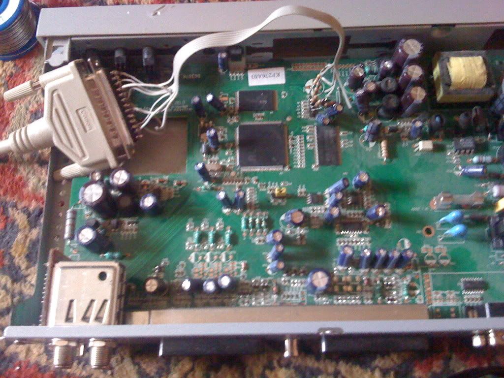

    sunteti de gasca reusii sa urc o poza

    nu asa se face la e1 doar cu ftag simplu si schema asta
