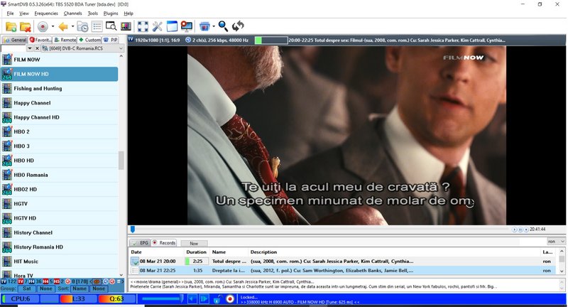

Un nou player Smart DVB
Salut.Am instalat acest player si nu reusesc nici cum sai pornesc Deviceul tot imi apare error loading device 0.
SmartDVB alfa release 0.0.3
Aceasta este prima versiune alpha, deci aşteptaţi la un drum greu şi sper că sunteţi dispus să investigheze un pic in noi de software şi
raport orice probleme vă intalni.
Quick setup ghid:
La pornire, selectaţi skystar2 ca dispozitiv (sau bda-s dispozitive, doar testat cu ss2 bda driver-pană in prezent)
(in prezent, de app acceptă numai ss2 ca este tot ce am).
Există un număr de intrări codec preinstalate, aveţi posibilitatea să selectaţi un codec la instrumente / setările / conexiune,
in cazul in care aveţi nevoie pentru a folosi codec, altele decat cele enumerate edita setările / filters.ini, pentru a include codec-vă, de asemenea,
nu uitaţi să setaţi corect audio şi video renderers in acest meniu.
După ce selectaţi un satelit (sub satelit / Adăugare / Editare de sateliţi),
face o scanare (canale / scanare curent prin satelit) şi u ar trebui să aibă canale prin satelit pentru scanate, puteţi să mergeţi pe de acolo.
Dacă aveţi orice comentarii / bug-uri pentru a le trimite jackjavo@hotmail.com multumesc.
SS2 cu driver BDA nu stiu daca functioneaza.Am incercat si cu SS2 v 2.6 si cu SS2 HD2 si cu TTbudget tot aceasi eroare.Daca a instalat cineva acest player al rugam sa ne spuna si noua. Multam

Merge dracovenia asta de player. Am testat-o si cu vPlug si cu gbox. Are buguri destule dar taras-grapis se poate spune ca s-a descurcat la nivelul, totusi, al unei versiuni alfa. Sa ii uram bun venit acestui player in lumea pasionatilor de transmisii DVB-S !

Lav merge si la sd si la hd http://www.dvbsupport.net/
Daca esti pe w7 la video renderer alegi EVR
- Rep Power
- 69
@Swerige, ti-a raspuns @roderttam, dar ai parcurs pasii: Tools / Settings / Directshow / Conection ? Trebuie sa ai niste liste de codecuri acolo. Sau da click pe "Add" si vezi ce codecuri ai disponibile.
- Rep Power
- 61
Mentionez ca folosesc windows XP cu Sp3. Innainte am avut Windows 7 si Smart DVB mi-a mers fara probleme. Acum pe XP am dat de preblema legata de codecuri. Am instalat si pachetul K-Lite Codec Pack 940 Full, poate nu e suficient. De asemenea am parcurs pasii: Tools / Settings / Directshow / Conection unde am facut diverse combinatii posibile:LAV,ffdshow,Video randerer, Main Concept AVC dar tot contnua sa-mi dea eroare la video.

ai gasit rezolvarea, atunci de ce nu ne spui si noua ? ca doar tu ai deschis subiectul si ai cerut ajutor.
@marcghi
Doar am semnalat aspectul, a schimba playerul in nici un caz nu era solutia asteptata.
Editasem gresit in lista *ini cele doua canale amintitite. V-plug si SmartDVB nu au nici o treaba cu eroarea mea.
