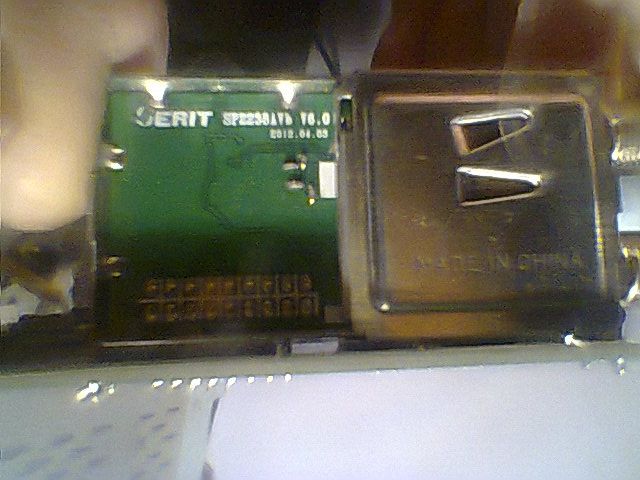

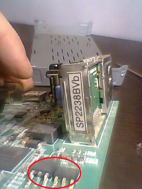

  13. #28
    08 Dec 2011
    5
    Am un Evo Xfinity cu tunerul cam bulit. Concret nu prinde decat transponderii H nu si V si cand e pe direct fara disecq. Dar la cei H este OK de unde deduc ca nu scade tensiunea catre LNB la 13 v de la 18 v cat e pt H. Am probleme si cu comanda disecq-ului dar o atribui tot tunerului. Am reinstalat softul de mai multe ori si tot la fel. Singura concluzie ar fi ca este tunerul (am atasat niste poze). Ma cam bate gandul sa il dreg. Am cautat pe gogu dupa cod SP2238BVb cat e pe eticheta dar nu returneaza nimic. In schimb returneaza mai multe pt SP2238AVb cod care apare pe cablaj, un exemplu fiind: https://www.yoycart.com/Search?Searc...atId=0&catId=0
    Prin urmare, m-ar interesa daca este cineva prin Bucuresti care face asa ceva, daca merita, si cam cat ar face?
