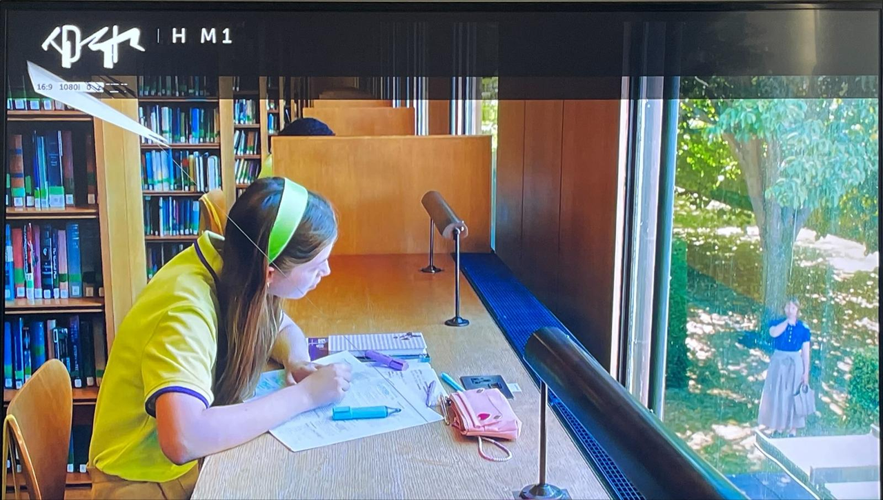

    Cautand manualul de service al unui LG 55UF77** am dat peste acest site.
    Televizorul cu pricina a inceput sa dea erori de grafica la meniuri (mananca litere sau deseneaza linii aleatoare deviate din grafica OSD pe ecran), l-am folosit ca monitor dar au inceput sa apara si alte simptome: reactioneaza foarte greu la telecomanda, dureaza zeci de secunde sa apara meniul pe ecran.
    Ma gandesc la condensatoare, dar .... nu sunt convins.
    8,978
    Un exemplu de balarii afisate de tv-ul de mai sus, Ar fi trebuit sa scrie HDMI sus in stanga !!!

    Cel mai bun site este https://remont-aud.net/
    Trebuie inregistrare si puncte ptr a descarca firmware,dump,sheme...etc
    Incearca un Reflow la procesor
    ---------- Post added at 09:21 ---------- Previous post was at 09:18 ----------
    Sau rescrisa ori schimbata memoria Nand*emmc
    13 Dec 2019
    Brasov
    17
    23
    La calculatoare am mai intalnit chestii de genul acesta (lipsa caractere sau caractere eronate). Acolo solutia a fost inlocuirea memoriei RAM. Poate se aplica asta si in cazul televizoarelor.
