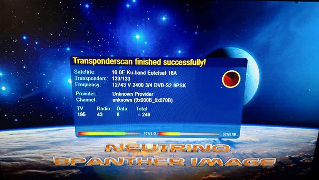

    Am testat acesta imagine pe un Amiko 8900 / spark reloaded cr990 procesor sti7111 si am ramas placut surprins ce bine se misca are de toate imaginea si ocupa spatiu putin aprox 30Mb. Are in meniu FTDI driver , cronmanager ,emu.
    Download sti7111

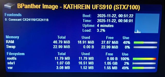

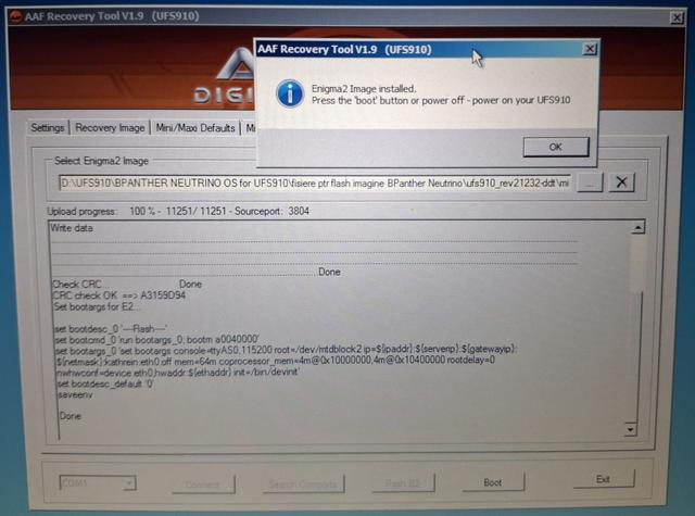

    Dupa o serie de aventuri, am reusit sa instalez versiunea ptr SH4 cu kernel 2.6.32.71. Practic, am reinstalat bootloader-ul prin cablu serial null-modem, iar prin ethernet am pus imaginea pe un stick usb caruia i-am facut o partitie de 1GB FAT16.

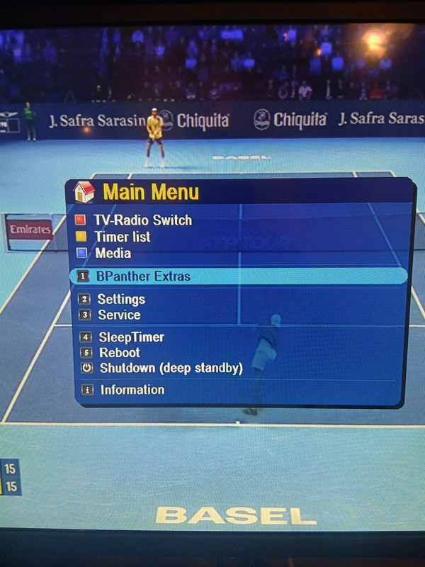

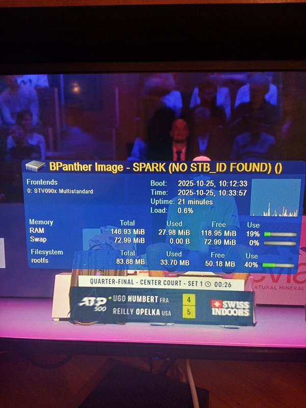

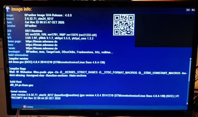

    Imaginea a bootat frumos, am fost incantat ca am reusit sa revigorez batranul Kathy. Va impartasesc cateva imagini :

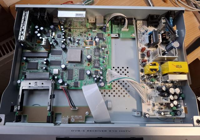

    Ca urmare, am inceput sa suspectez defecte hardware si am scos capacul aparatului.

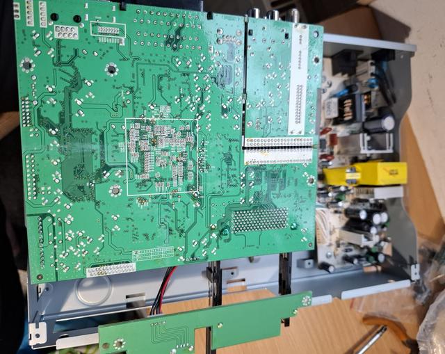

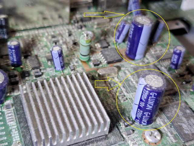

    Surpriza! As fi preferat sa ma insel, dar am gasit 2 condensatoare electrolitice (2200uF/16V) cu capacul umflat
    Am decis sa le inlocuiesc. Am cumparat niste Panasonic 2200uF/25V (T=105C) cu lowESR si am demontat placa de baza.

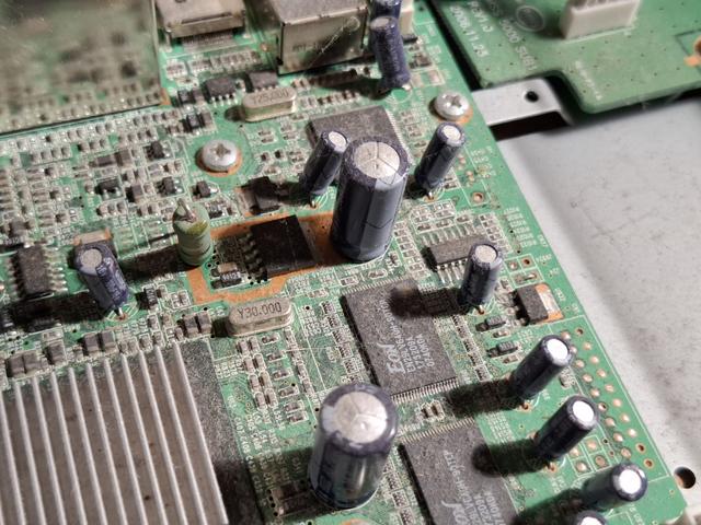

    Iata cum arata pe partea cealalta:
    Acum, urmeaza sa "intru in operatie" .
    Voi reveni cu noutati , sa va comunic daca pacientul a decedat sau nu, daca s-a trezit dupa anestezie si daca raspunde la stimuli, daca si-a revenit si daca executa ceea ce are de facut in mod normal

    Operatia a reusit, pacientul n-a decedat, dar sufera de amnezie totala
    Aseara am inlocuit condensatorii si am reusit sa repornesc Kathy-ul cu succes.

    In disperare de cauza, am incercat sa revin la firmware-ul original trimis de cei de la Kathrein (fw_2.04) , dar desi cu stick-ul infipt in slotul frontal (cf. procedurii de la Kathrein) apare mesajul "Emergency boot" atunci cand tin apasat butonul MENU si pornesc jucaria, ei bine - asta e tot. Nu face nimic altceva.
    Probabil voi incerca sa rescriu bootloaderul folosind acelasi AAF Recovery Tool UFS910 v1.9 pe care l-am utilizat anterior conform instructiunilor de la BPanther .

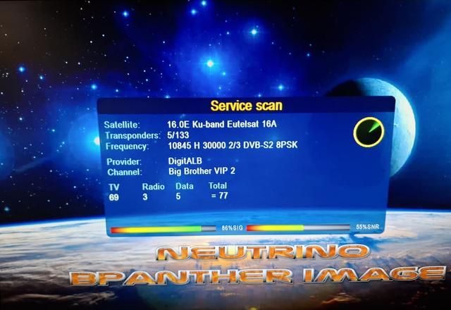

    Am descarcat si instalat imaginea BP-NMP_miniFLASH_BASE-rev6402 , cutia a bootat si am reusit sa pornesc scanarea. A gasit din prima vreo 22 de programe, apoi pana la final n-a mai gasit nimic.
    La iesire, n-a incarcat nici un canal din cele adaugate in lista.

    Pai tunerul are electrolitici si in stanga, si in dreapta.
    Daca te uiti la poza de mai jos, pe care i-ai schimbat? Si inca ceva: i-ai vazut umflati, sau i-ai schimbat preventiv?

    Surpriza! A reinviat nitel sistemul, incarcand distributia respectiva.
    Apoi, am pornit scanarea pe Eutelsat 16A, si am avut surpriza de a vedea ca a gasit 22 programe doar din primele 2 transpondere scanate. Ulterior, n-a mai gasit nimic (si au fost 145 tp-uri).
    Din lista de programe stabilita, n-a vrut sa incarce nimic.
    Era clar ca se blocase din nou, asa ca am oprit si dupa 10 sec. , am repornit.
    S-a petrecut acelasi scenariu: a ramas blocat in "booting..." si n-a mai incarcat nika.
