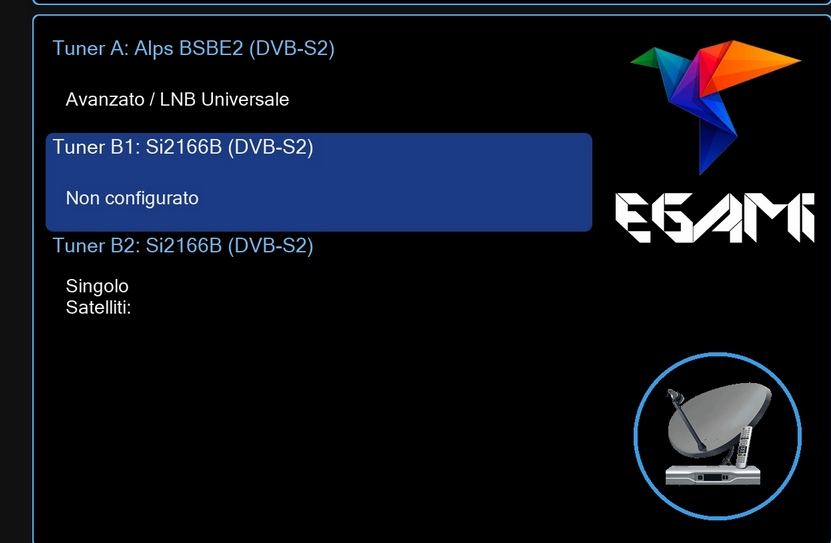

    Vede doar sat pozitia tuner A

    Totuși cred că se poate face ceva... Mometan sunt in concediu, tunerul a ajuns in ziua plecări nu am avut timp prea mult să fac teste, find recunoscut doar dvbs2.
