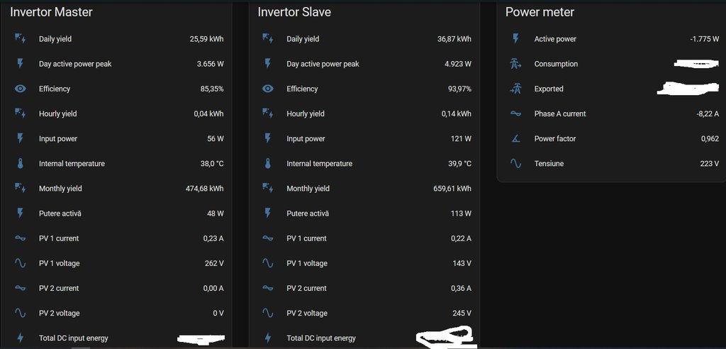

    La trifazic e ok, la mono nu arata. Ce termometre folosesti, sa stiu ce sa iau...
    Nu m-am ocupat sa modific cfg, deoarece am citit ca nu mai arata powermeter, trebuie sa-i faci cfg separat

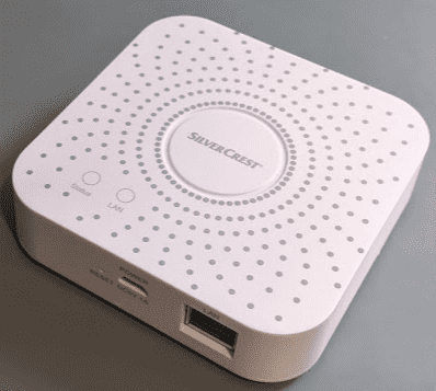

    Am si eu un SilverCrest.
    Multumesc @zildan pentru link.
