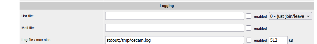

    Am instalat oscam. Porneste, il pot vedea in webif, dar se opreste dupa 5-6 secunde si nu il mai pot accesa. Il pot porni iar, dar face la fel.
    Imagine Pure2. Nu-i dau de cap.

    in log ce zice? porneste-l cu debug...si vezi in loguri unde se impiedica...

    Deci, am pus imaginea si tot de la 0. Am instalat din feed oscam, am pus toate fisierele cu care a mers atatia ani. Oscam porneste dupa care se opreste in 3-4 secunde.
    Nu mai stiu ce sa fac.
    Cum e cu debug? Am bifat in setarile receptorului "enable debug log". Nu gasesc nicaieri tutorial.
    Am facut cu telnet:
    init 4enigma2
    Imi da un sir lung de linii.
    ---------- Post added at 22:13 ---------- Previous post was at 21:38 ----------
    Am reusit sa am un fisier debug.log dar nu inteleg nimic din el

    urca-l undeva...sau posteaza aici cel putin ultimele rinduri din log... sau porneste-l cu parametrii:

    Ultima parte:
    23:56:00.9950 File "/usr/lib/enigma2/python/skin.py", line 1870, in processWidget
    23:56:00.9951 KeyError: 'title'

    10 Nov 2019
    178
    27
    Nu stiu cum.
    Am pus la config asa:
    logfile = /var/log/oscam.log
    initial_debuglevel = 1
    Si am acest fisier oscam.log, dar nu vad nimic ciudat in el.
    Se termina asa:

    8,977
    Intra cu telnet sau ssh pe aparat.
    Afla cu ce comanda ruleaza :
    Code:
    ps -a | grep oscam
    apoi il "omori" cu:
    Code:
    killall -9 oscam
    apoi il lansezi cu ceva de forma:
    Code:
    /cale..../oscam -c /cale...config/oscam
    ce e cu albastru completezi cu ce e la tine, calea executabilului si calea config.
    Cand o ia, ai in timp real in consola mesajele.
