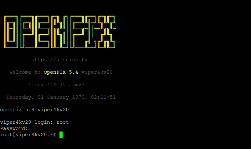

    In ultimele saptamani, @nicuvu a constatat ca nu mai poate face update cu stickul la Viper 4K V20 dupa ce a scris o imagine .... mai ciudata, mai exact :
    Code:
              https://gisclub.tv
       Welcome to OpenFIX 5.4 viper4kv20
             Linux 4.4.35 armv7l
      Thursday, 01 January 1970, 02:11:51
    openfix 5.4 viper4kv20
    viper4kv20 login: root
    Aparatul functiona, scana etc, ii mergea reteaua dar nu mai facea update pe sistemul de directoare clasic.

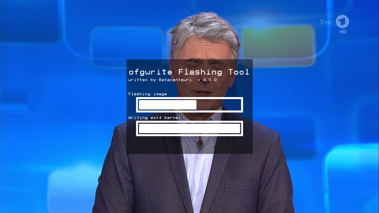

    asta practic a fost o comanda de test, apoi am dat:
    ofgwrite -k -r u57/
    am primit o gramada de erori in consola dar pe tv a aparut ecranul de scriere imagine de forma:
    (poza e cu titlu exemplificativ, preluata de la @MihaiP, eu nu am captat ecranul atunci)
    Dupa se s-a terminat scrierea si restartarea a aparut meniul de configurare la primul boot al imagini pe care am scris-o, in cazul meu Pure2.
