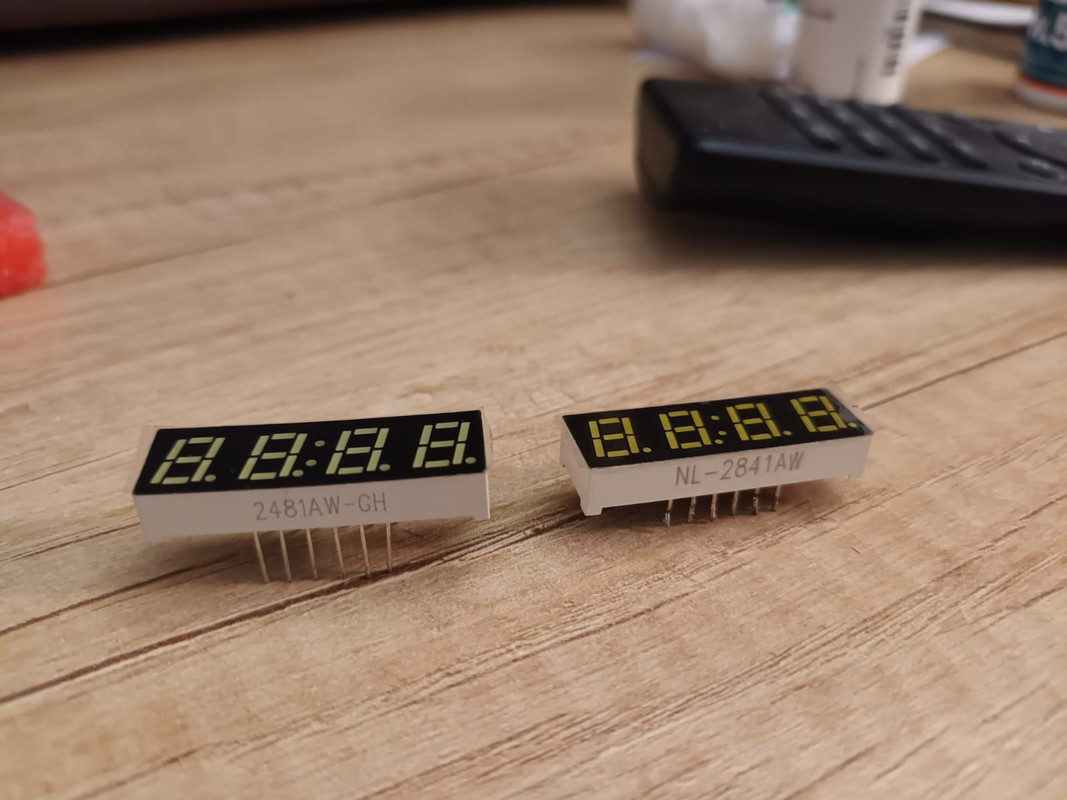

    Display-ul frontal de la Octagonul SF8008 s-a cam dus. Are cifrele intrerupte, asa ca am comandat un set de 10 pcs display-uri de pe ALI
    Astazi am inlocuit display-ul defect cu unul nou, fara rezultat, adica se vede la fel de intrerupt.
    Stiu ca nu sunt eu un depanator prea iscusit dar poate un alt component sa fie defect, pentru ca nu s-a schimbat nimic.
    Ce credeti, ce ar mai putea sa fie defect?

    Din ce am vazut in foto pe net este afisaj cu led; este identic la marcaj cu cel din receptor? Sunt de doua tipuri: cu anod comun sau cu catod comun.
    Nu stiu. Originalul este marcat NL-2841AW iar cel pus de mine este marcat 2481AW-GH.
    Sa fie vreo diferenta?
    Ambele sunt catod comun, problema pare din alta parte.

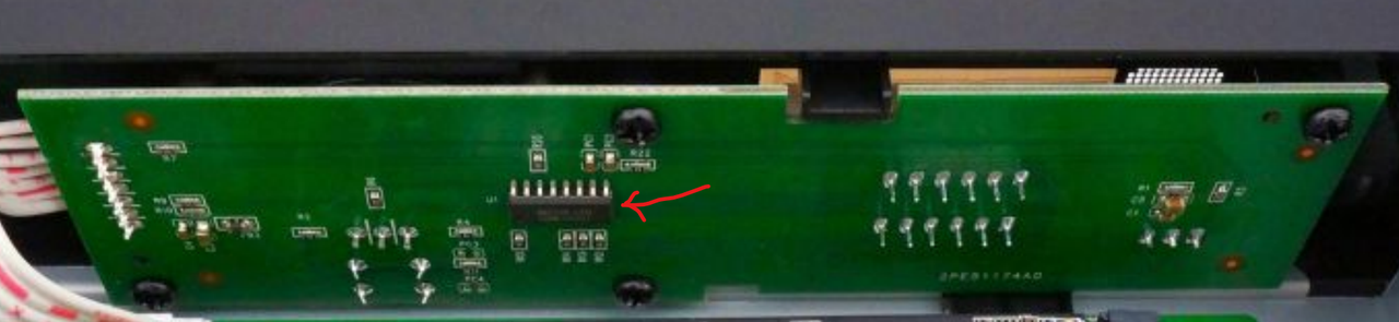

    Verifica panglica si cip-ul indicat in imaginea urmatoare.
    Panglica pare a fi in ordine.
    Am sa caut un cip ET6226M, posibil sa fie de acolo mai ales ce defectul a aparut treptat. La inceput, aparea dupa o perioada de functionare, apoi tot mai des iar in final este permanent.
