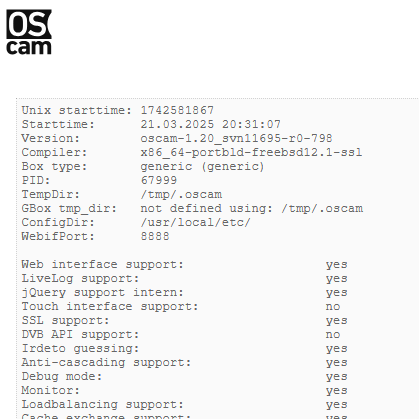

    Deci el cauta directorul asta:
    Code:
    16:43:14 00000000 s   (config) ERROR: Cannot create file "/etc/tuxbox/oscam/oscam.srvid2.tmp" (errno=2 No such file or directory)
    Implicit oscam cauta cfg in directorul precompilat, vezi ex in poza de mai jos:
    Asta e un alt oscam .... nu e ca la tine.
    Vezi daca poti unde cauta la tine.
    Scriptul de pornire poate avea ca parametru -C /cale oscam config
