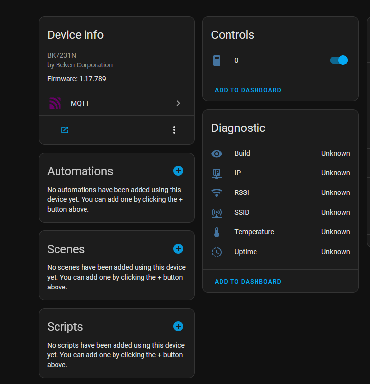

L-am adaugat prin MQTT in HA si aveam o problema, nu apareau informatiile din Diagnostic:

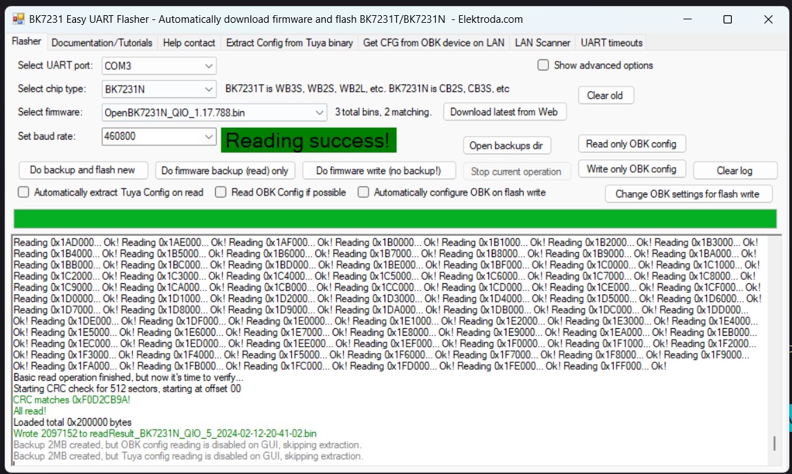

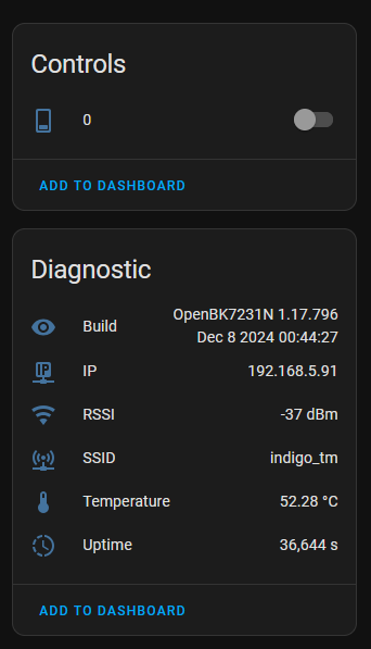

Am intrebat pe www.elektroda.com in topicul cu T34 si am fost ajutat, rezultatul:
Rezumat:
- se poate activa temporar tastand in consola: publishAll
sau
- Se poate activa permanent din Flags:
Flag 19 - [MQTT] Always publish channels used by TuyaMCU
Flag 2 - [MQTT] Broadcast self state every N (def: 60) seconds (delay configurable by 'mqtt_broadcastInterval' and 'mqtt_broadcastItemsPerSec' commands)
