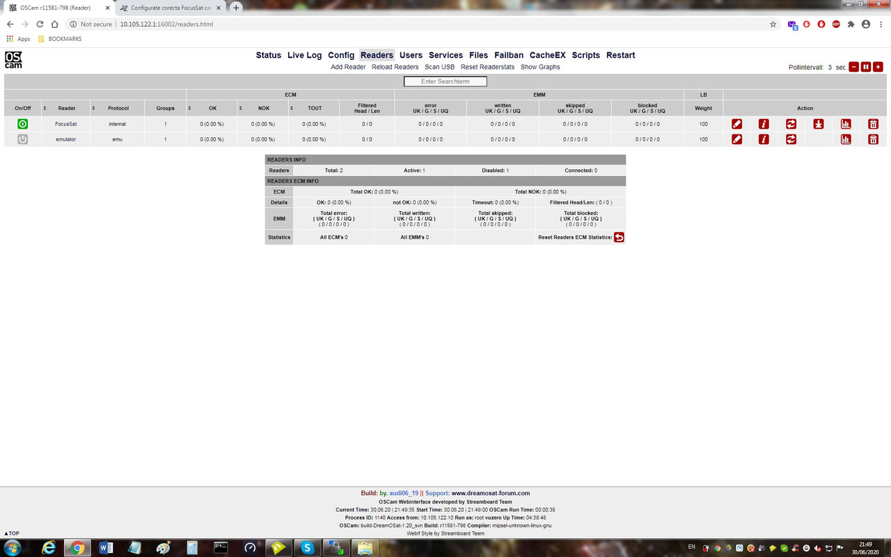

    Nu vad sectiunea READER la tine in cfg.
    Posteaza captura de ecran cu readerele.

    Astept capturile de ecran din Webif la Oscam, si inca nu ai zis ce antena si diseqc ai?
    Member Visitor TigerSat's Avatar
    18 May 2011
    7
    Am o antena Channel master de 1.2 cu motor liniar......care sper sa o re-instalez luna asta............m-am mutat la casa noua
    Ti-am pus screenprint-urile
    merci
