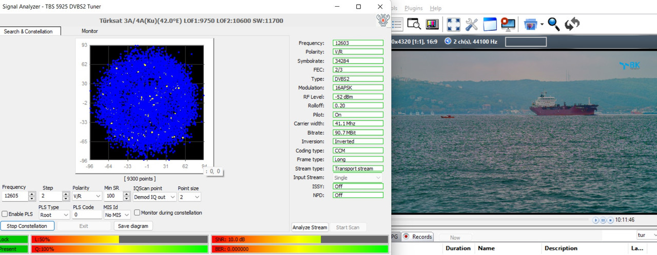

    Cred ca totusi este vorba de semnal.
    Astazi semnalul a scazut sub 10 dB si TBS 5927, desi mai rapid nu-l mai poate inchide.
    In schimb TBS 5925, cu tunerul mai sensibil il vede dar greu, cu multe macroblocuri la inceput apoi imaginea se stabilizeaza cat de cat.
    Cu AB PULSE 4K /Openatv se receptioneaza sonorul, evident fara imagine
    ---------- Post added at 10:15 ---------- Previous post was at 08:56 ----------
    Se observa ca la 10 dB calitatea semnalului nu este prea buna pentru o transmisie 16APK, astfel ca TBS 5927 nici nu-l vede

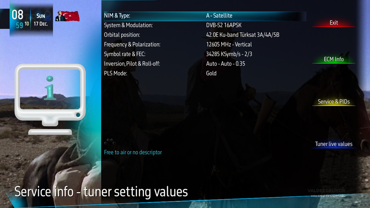

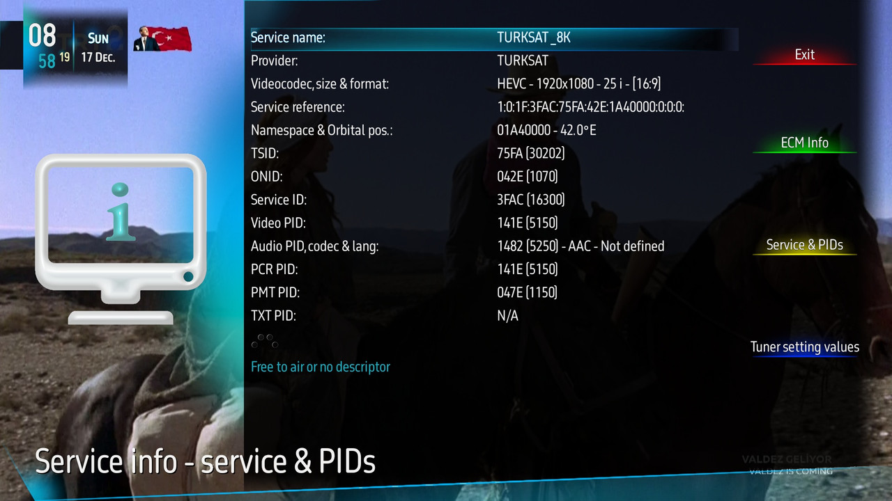

    @dingo - Daca poti , incearca sa vezi ce fel de semnal vine de acolo !
    cu culoare pe 8biti sau pe 10biti ! daca nu cumva intreb o prostie !!!
  12. #27
    1,452
    @MihaiP
    Cam asta ar fi informatiile pe care le-am scos.
    Primele sunt din Edision Mio 4K- Information, iar celelelalte, inclusiv o harta a spotului pe antena cu TBS.
    Am incercat se inregistrez stream-ul, dar nu-l pot reda pe PC din cauza "...missing codec", deci singura cale de vizionare pentru mine este tot smartDVB deocamdata.

    @dingo - Multzam ! foarte bune capturile !!!
