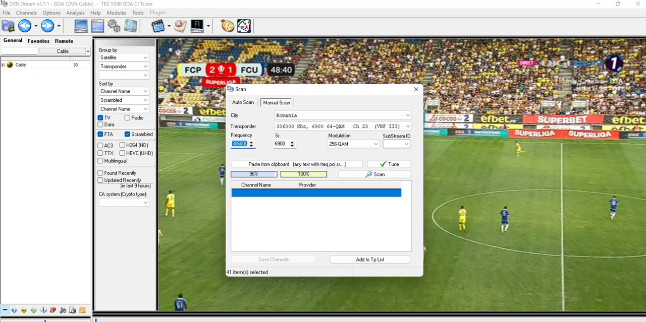

    In primul rând, verifica in DMan daca ai instalat corect driverul potrivit, trebuie sa fie asa:
    Spui ca ai DVBDream.
    Deschide aplicatia, seteaza tbs5580 in options
    Bifeaza BDA, apoi TBS 5580
    Apoi scanezi manual sau automat, cum vrei tu. Am exemplificat pentru cablu, daca esti pe satelit pui datele transponderului dorit. Daca vrei scanare automata, trebuie sa-ti actualizezi lista de transpondere din folderul transponders

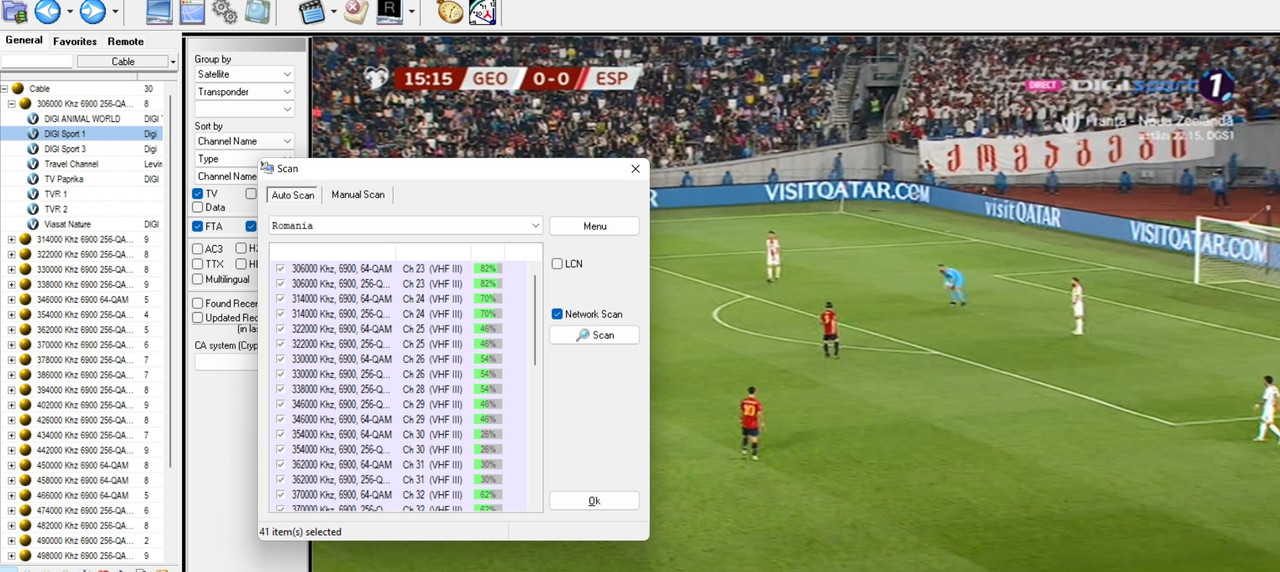

    Cu AltDVB scanez satelit si cablu Digi.
    Cu DVBdream la scanarea satelit imi arata nivel si calitate"0",lipseste ceva setare doar ca nu stiu care o fi.
    Cablul digi ii scanat cu DVBdream.
    Vezi ca de la modul satelit la cablu, si invers, trebuie sa schimbi starea prin "Change mode tools"aplicatie pe care o descarci de pe site-ul TBS https://www.tbsdtv.com/download/index.html?path=4&id=51
    Nu are cum sa nu scaneze, daca ai driverul si dvb dream corect instalate

    Default DVB Dream fara semnal
    Am reinstalat os Windows 11 pro pe un laptop.
    La TBS-5580 am instalat playere AltDVB si DVB Dream v3.72(cu licenta).Nu-mi dau seama ce se intampla,doar ca la DVB Dream scanarea nu gaseste nici un semnal pe satelit. AltDVB ii ok.
    Ce credeti ca trebuie sa fac ? Va multumesc.
    Am avut instalate pana ieri 4 playere,toate deschideau.
    ZILDAN EDIT:
    Nu mai deschide alt thread pentru acelasi subiect.
    Ti-am aratat la #5 cum sa scanezi manual cu dvd dream pe cablu. La fel faci si pe satelit dupa ce schimbi modul prin "change mode tools". Actualizaza lista de transponderi, cablu/satelit si scanezi si pe automat. Mai mult de atat n-am ce sa-ti mai spun
