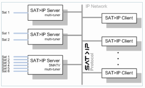

    În mediile SAT> IP, tunerele şi demodulatoarele RF sunt eliminate de la clienţii finali şi devin o resursă comună a reţelei IP unde acţionează ca servere pentru programe de satelit live.
    SAT> Clienţii IP vorbesc cu SAT> servere IP folosind SAT> protocolul IP.
    Multe servere SAT> IP şi clienţi pot coexista în aceeaşi reţea.

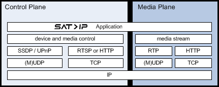

    Protocolul SAT> IP este divizat logic într-un plan media şi într-un plan de control.
    SAT> IP Media Plane

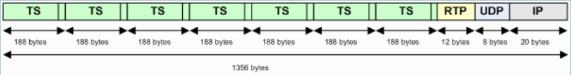

    SAT> Serverele IP pot furniza fluxuri media prin satelit în unicast sau RTP / UDP standard multicast (RFC 2250).
    SAT> Serverele IP acceptă şi livrarea fluxului HTTP . Clienţii solicită formatul pe care ar dori să îl obţină.

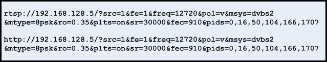

    Controlul fluxului în SAT> IP se face prin RTSP sau HTTP. SAT> Clienţii IP solicită acces la sateliţi, transpondere şi fluxuri PID MPEG, după caz.
    Interogările RTSP sunt utilizate pentru a solicita fluxuri unicast RTP sau multicast. Interogările HTTP sunt utilizate pentru solicitarea fluxurilor HTTP.
    Două exemple SAT> interogări IP:

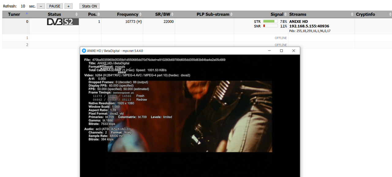

    Welcome to Minisatip
    Minisatip is a multi-threaded satip server version 1.2 that runs under Linux and it was tested with DVB-S, DVB-S2, DVB-T, DVB-T2, DVB-C, DVB-C2, ATSC and ISDB-T cards.
    The protocol specification can be found at: http://satip.info/sites/satip/files/...sion_1_2_2.pdf It is very lightweight (designed for embedded systems with memory and processing constrains), does not need any additional libraries for basic functionality and can be used by existing satip clients like: Tvheadend, DVBViewer, vdr, VideoLAN or Android/iOS applications. Minisatip can act as a satip client as well in order to connect to satip servers from different networks.
    The application is designed to stream the requested data to multiple clients (even with one dvb card) in the same time while opening different pids.
    It is tested on x86_64, x86, ARM and MIPS platforms and it requires DVBAPI 5. Supported protocols are RTSP (both tcp and udp), HTTP (port 8080) and SSDP (as specified in the SAT>IP documentation). On top of that, it supports dvbapi protocol implemented by oscam (requires dvbcsa library) to decrypt channels using an official subscription and support dvbca protocol (requires dvben50221 library) for dvb cards with CA hardware. In order to enable/disable features, please edit the Makefile.
    The application shows also a status page by default at the address: http://IP:8080 The latest binaries for embedded platforms: https://minisatip.org/forum/viewtopic.php?f=5&t=371
