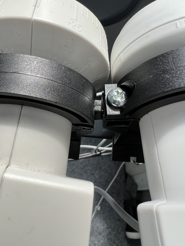

    As dori sa stiu daca un LNB multifeed ( 13-16-19.2E) se poate monta pe o antena toroidala de 90?
    Am LNB-urile insa datorita suportului( dau cap in cap, sunt prea aproape ) nu pot regla 13 si 16 daca nu foarte bine, macar sufiicent de bine. Am si o locatie "atipica", sunt la limita cu locatia antenei.

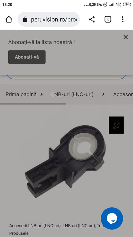

    Privind această imagine am înțeles greșeală ta.
    Să îți explic: suportul pentru lnb-uri este bun dar trebui folosite lnb-uri cu gatul îngust, (slim). La acest lnb-uri gatul este mai îngust dar pentru fixare exista un adaptor care se pune pe acest gât mai subțire al lnbului, pentru al putea fixa pe orice suport de lnb. Deci când pui două lnb-uri cu acel cap îngust nu o să se mai lovească cap in cap.
    Vezi inelul alb din interiorul suportului de lnbdin imaginea de mai jos

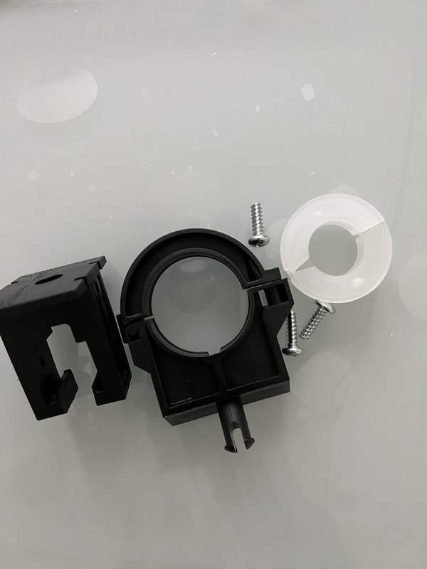

    @lao, antena este montata intr-un balcon, situatia e de asa natura ca am nevoie de Intelsat central (satelit ZERO, am sa pun foto curand) deoarece am abo la FocusSat si Canal Digital ( Thor ). Sunt limitat de spatiu si locatie pentru a receptiona Astra 19 si Eutelsat 13. Astra e pe capat si semnalul e "dupa colt", am ca si obstacol cladirea.
    Vizibilitatea spre satelit se face printr-un geam care are si canatul pe mijlocul geamului,balconull fiind inghis.
    Sunt interesat de semnalul pe 1W, 9E, 13E, 19E, si probabil 1 sau 2 sateliti spre W,am o arecare cale libera spre acesti sateliti.
    Imi doream si 16E deoarece acolo sunt canalele tv romanesti.
    @horatyu, poate ca m-am expirmat gresit cu "cap in cap", se ating suportii, nu LNB-urile.
    Am suportii LNB incuzind si acel inel pentru LNB-urile subtiri,insa nu stiu daca ma ajuta dat fiind ca marginile suportilor se lovesc.

    Aici am si eu acel suport LNB pe care l-ai prezentat dar sincer nu stiu cum m-ar ajuta sa apropii LNB urile mai mult unul de celalalt fara sa se atinga suportii.
    Am sa incer ca tai din marigile lor,sa vad ce rezultat o sa dea....in afara de faptul ca poate le stric :-P

    Important este semnalul de pe satelit nu atingerea suporților. Ce are dacă se ating suporții?dacă prinzi semnalul de satelit dorit pot să se atingă cât vor suporții
    3,725
    Daca a pus Thor pe centru, restul pe est sunt inghesuiti, d'aia nu poate regla, are mai putin de 3 unitati pe bara intre sateliti, ar trebui sa-i puna incalecati, ceeace nu se poate.
