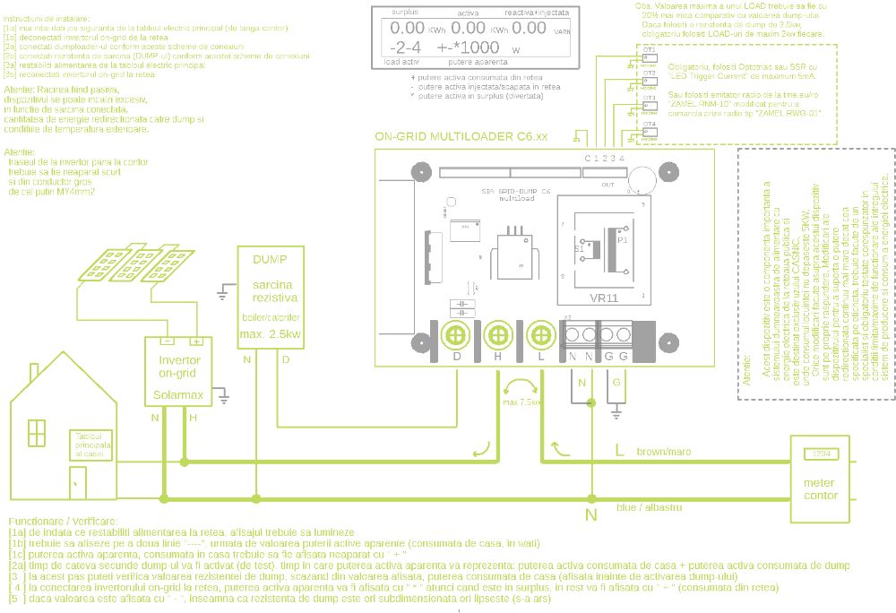

    Am instalat un sistem de panouri fotovoltaice 8 buc x 280W cu un invertor fotovoltaic on-grid cu limitare injectie in retea, fara acumulatori. Orientarea panourilor este aproximativ 25 grade SE iar elevatia aproximativa a panourilor montate pe acoperis este 25 grade. Sistemul e pus in functiune pe 1 decembrie. In ziua cea mai buna din decembrie am produs si consumat 5kwh iar in ziua cea mai proasta de pana acum am produs doar 0.8kwh intr-o zi cu ploaie continua.
    Am verificat in invertor sa fie setat limitarea injectie activa. Invertorul are putine setari configurabile. Nu am un manual de utilizare prea bun desi invertorul e cumparat de nou din Romania cu garantie. Injectia in retea nu e de dorit deoarece nu am contract de prosumator si energia produsa ar fi inregistrata de contor si platita de mine ca si consumata. Conform specificatiilor ar fi trebuit ca injectia in retea sa fie 0 in momentul in care productia din fotovoltaice depaseste consumul casei. Din monitorizarile mele cu ochiul liber al contorului casei observ ca are o sageata care indica directia de curgere a curentului si se schimba sensul doar ca nu vad curentul sa se duca spre 0 chiar daca am productie mare. De aici incep problemele pentru ca nu stiu ce face defapt : injectez in retea ? Daca injectez de ce nu vad totusi pe contor sa creasca numarul de kwh inregistrati ? Pe contor nu prea scade amperaju sub 1.8-2A daca productia fotovoltaica depaseste consumul.
    Am monitorizat pe contorul casei dar am suplimentar date si din invertor. In invertor nu exista monitorizare de injectie retea dar observ ca daca activez injectia in retea si am productie mare amperajul si productia e mai mare. Cum activez limitarea injectie amperajul scade ( teoretic la consumul casei ). Am luat un sonoff rescris cu soft tasmota pentru actualizare mai rapida si acesta imi indica niste valori apropiate de valorile indicate de invertor deci ar parea sa fie ok ce arata invertorul.
    Lucru foarte important : tot ce zic eu se bazeaza pe o singura zi de monitorizare pentru ca doar o zi am prins zi cu soare pentru ca productia fotovoltaica sa depaseasca ce consum in casa.

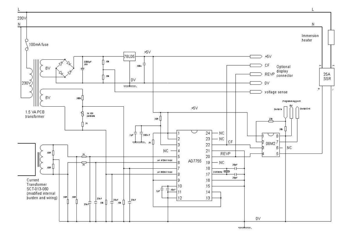

    Din momentul asta aveam varianta sa folosesc un diverter de energie care se poate gasi in comert pentru a nu injecta in retea. Nu era deloc in plan si reprezinta o complicatie dar pare necesara. Am vazut unul construit de un roman si costa aproximativ 750 lei. Partea buna la el e ca are ceva afisaje si chiar monitorizare online prin wifi. Am gasit apoi si diverter de energie construite de alte firme la pret 1500-4000 lei ( gen Fronius Ohmpilot ) dar nu prea fac ceva in plus. Dezavantaj major e ca energia poate fi folosita doar pentru incalzire apa pentru ca vine in impulsuri. Din cautarile mele diverterele folosesc un triac BT41/600V si un optocuplor Moc3043. Restul componentelor sunt fie pentru wifi/monitorizare sau pentru cuplare sarcina (SSR-60A). Documentandu-ma am gasit un dezavantaj major al acestui tip de diverter : se pare ca tipul acesta de invertor poate cauza licarirea becurilor din cauza frecventei de cuplare/decuplare in impulsuri a sarcinii pe rezistenta electrica.
    Am gasit apoi o versiune imbunatatita a diverterului care nu pare nici aceasta foarte complicata si se lauda ca ar elimina palpairea becurilor. In plus versiunea imbunatatita ar avea precize mai buna pentru "injectie 0" cu o eroare de masurare mai mica deoarece cipul folosit pentru masurare energie electrica este mai precis fiind chiar cel folosit in contorul apartinand furnizorului de energie. Mi-a suras mai mult ideea asta si am decis sa ma pun pe treaba sa adun componentele. Pare ca pentru construirea diverterului imbunatatit sunt toate informatiile deja postate. Daca se cumpara componente identice ar trebui sa poata fi replicata functionarea chiar daca nu o inteleg si nu stiu daca e mai buna decat diverterul original.
    Schemele nu imi apartin. Le-am gasit si au fost publicate pe internet. Public aici pozele salvate din trecut dar si unele linkuri pe care le am legate de subiectul acesta cu explicatiile autorilor asupra functionarii circuitelor.
    Si mai jos versiunea pe care as vrea sa o construiesc:
    Informatia despre diverter este citita aici :

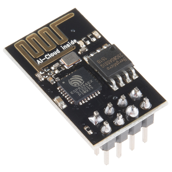

    Am reușit să scriu direct cu programatorul ezp 2019 (cu cleștele pe SPI) tasmota pe un modul wi-fi cu ESP8266.
