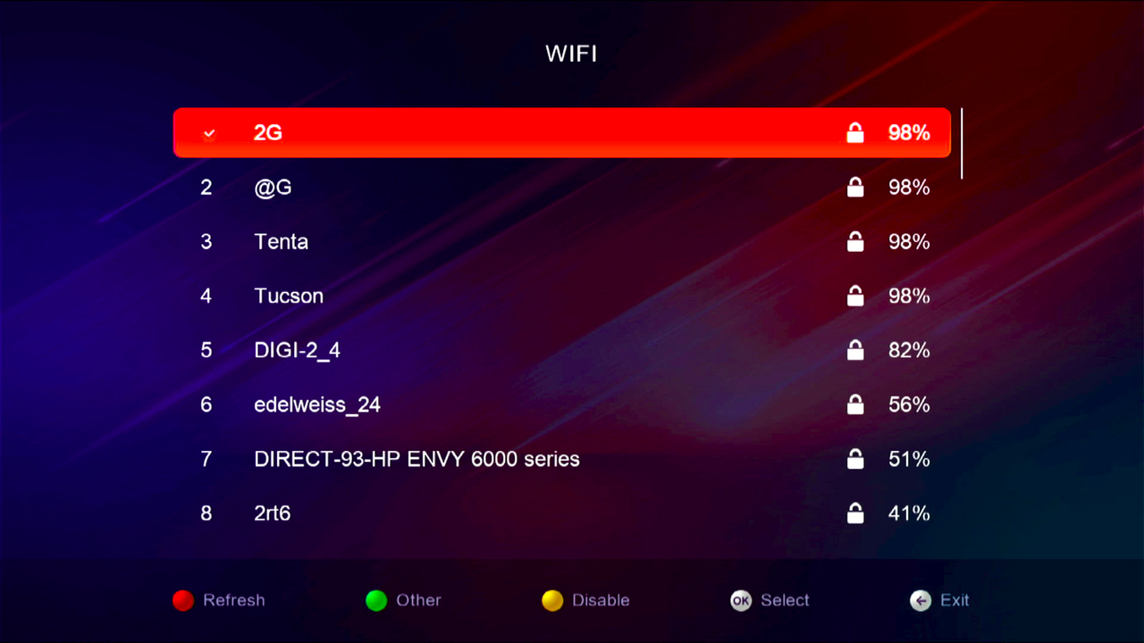

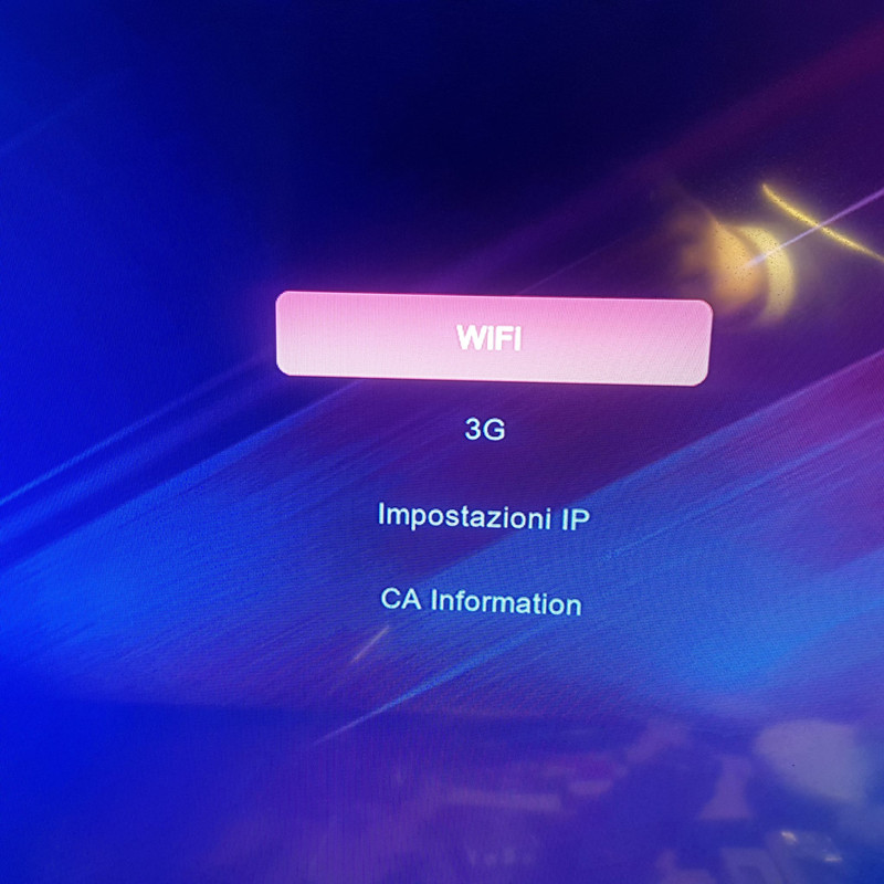

    Pur si siumplu nu gaseste nici o retea.
  2. #32
    9,014
    Nu e 5G
  3. #33
    2,565
    Superstitos-ule Nu chiar nu gaseste nici o rete am citit toate tuttorialele, cu firmwar-ul care a venit wifi era ok.
  4. #34
    9,014
    Eu am cam trecut prin toate, ia da un reset la valorile initiale
    ---------- Post added at 21:03 ---------- Previous post was at 20:38 ----------
    O fi ceva cu zona si canalele de wireless !
  5. #35
    2,565
    Care sut pasi? Nu gasesc in meniu reset general, am incercat din meniul instalare dar nimic.

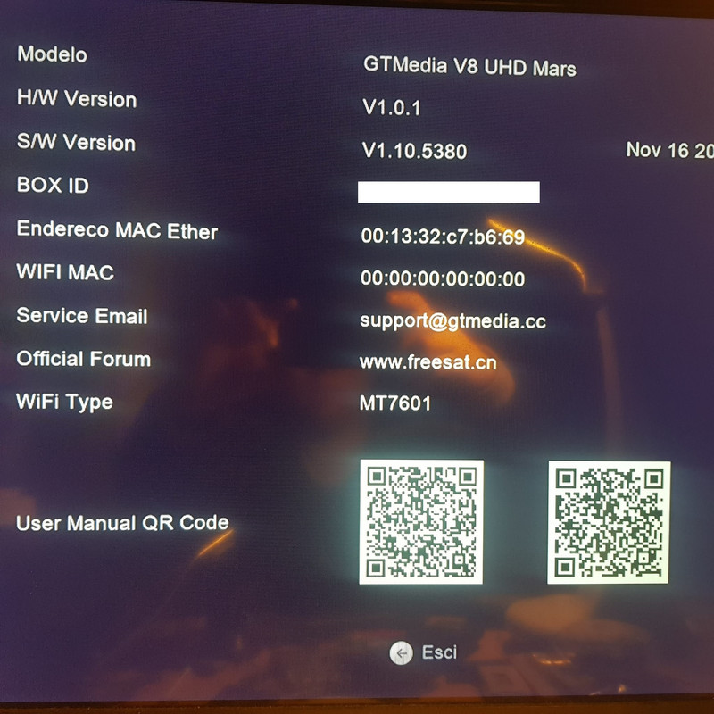

    Am actualizat si eu unul acum, si la fel, nu mai gasea wifi-ul. Am reinstalat softul si a mers.
    @MihaiP softul are multe bube, iar pe langa astea, e blindscan-ul. Nici pe 13°E nu imi gasise toate tp-urile, la 9°E la fel, iar cele multistream nu au vrut decat manual. Nu mai stiu daca si la 5W tot asa am pățit sau nu. Canalele din tp-urile italiene oricum sunt FTA. Ca o comparație, alt receptor, Sat Integral, le gaseste fara nevoia de a introduce codul pls. O sa incerc si cu un GT Media V7 Pro cu softul original, sa vad daca le găsește automat sau nu.

    @innesat91 am incercat sa reinstalez dar am acelasi rezultat. Incerc cu rs232 sa fac dowgrade la o versiune mai vechie.

    Vezi sa nu ai ruteru pe canale peste 11 !
    ---------- Post added at 23:21 ---------- Previous post was at 22:47 ----------
    LE:
    Am pus stick-ul de catura HDMI la treaba
    ---------- Post added at 23:32 ---------- Previous post was at 23:21 ----------
    Da-i restart ca o ia. Vezi ca apare adresa la wireless.
  9. #39
    2,565
    wifi ok rezolvat, greseala mea cu cablu lan nu pleca wifi
