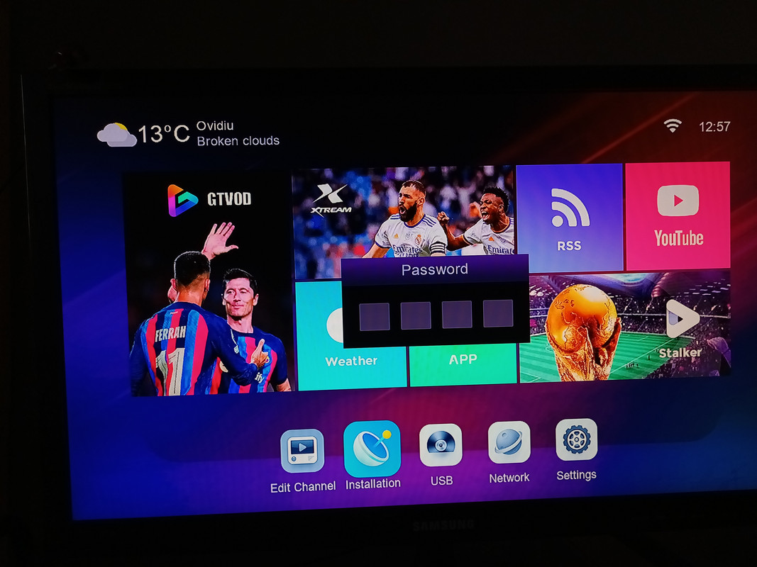

    Cum pot reveni inapoi de la softul Mars la softul GTmedia? Cum incerc cum apare "failed"
    Iar de suparatorul pin "0000" se poate scapa intrun fel?

  7. #142
    Nu am intrat deloc in menu-ul parental.
    Imi cere pinul chiar si la instalare antena, cu mars 1.10.8734, dar chiar si cu softul original gtmedia imi cerea pinul.
  8. #143
    8,974
    Verifică la parental, nu merită să treci la softul original.
    Poate dacă ai linie moka pe el de la chinez ...
  9. #144
    Da, nu am umblat la parental pentru ca nu m-a interesat.
    Am verificat si am gasit setarea implicita "YES".
    Am pus pe "NO" , am salvat si e totul in regula. Inainte imi cerea pinul la aproape toate setarile, acum s-a linistit.
