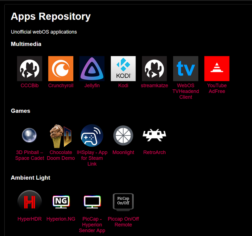

    Se pare ca lucrurile au ajuns departe la webosbrew!

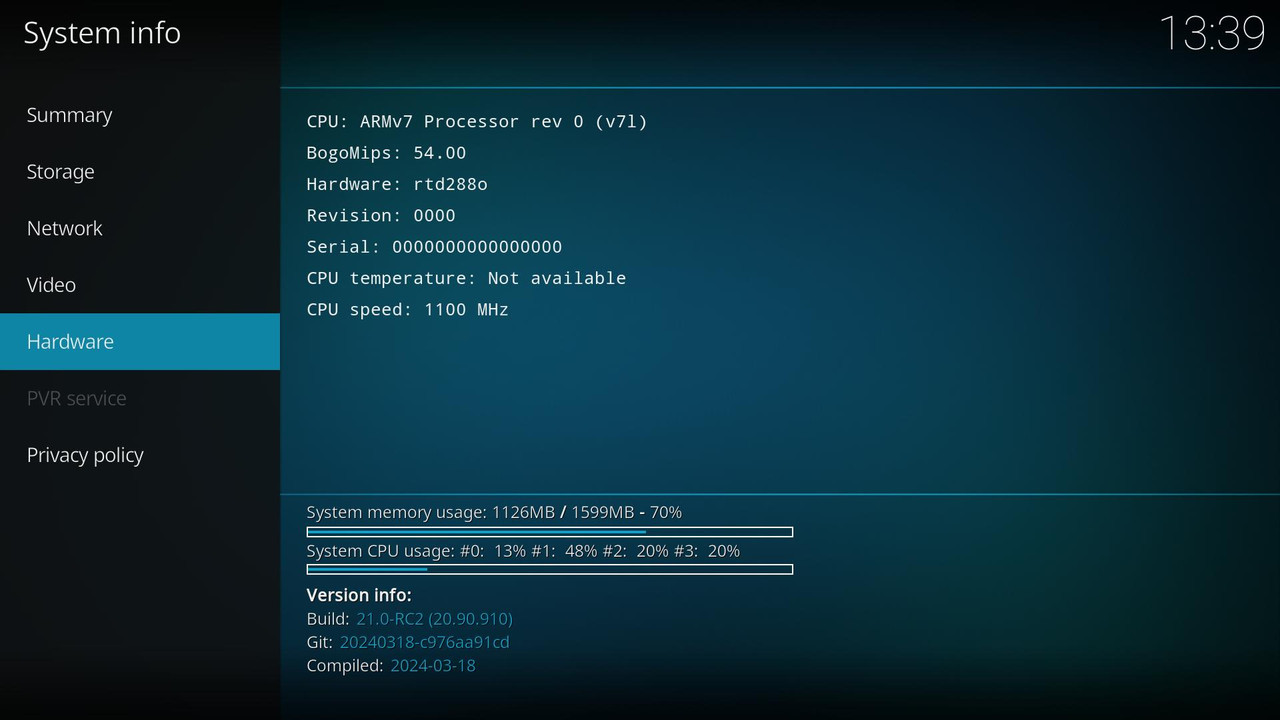

    Am instalat Kodi pe WebOS Oled:
    ---------- Post added at 01:36 ---------- Previous post was at 01:28 ----------
    Sunt poze facute cu telefonul la oled dar se poate face captura interna de ecran, sunt obosit si nu am timp.
    Concluzia: am o jucarie "noua" !

    Nu merge Plex din repo cu care vine Kodi, dar am instalat repo de aici si cu asta merge incredibil.

    Acum am facut capturi interne cu linuxul din webos:
