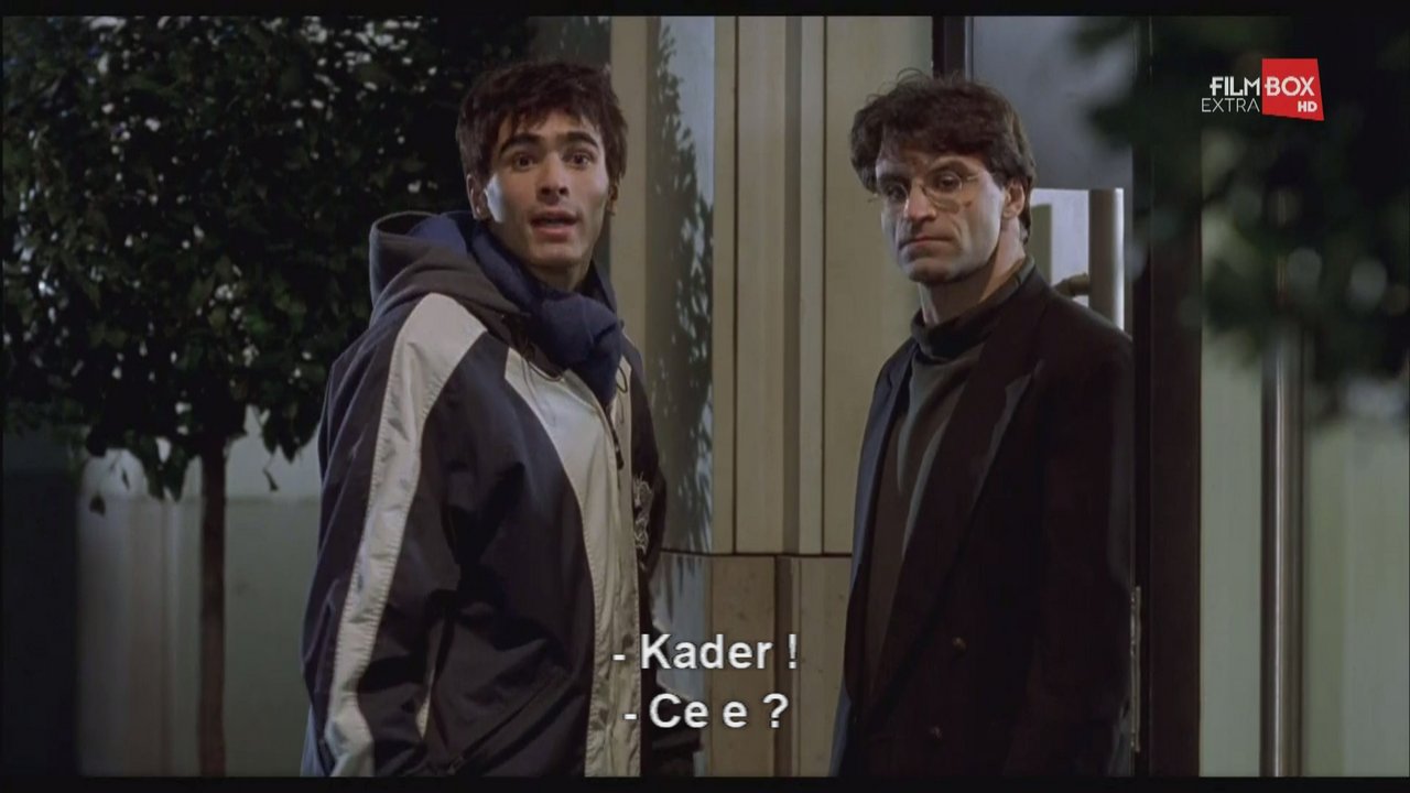

    Imaginile folosesc aceleasi drivere, deci logic ... mostenesc problema.
    Incearca cu imagini bazate pe drivere mai vechi sau mai noi, dar astea mai noi posibil sa nu mai apara!
    Am folosite ultimele imagini cand am testat. Toate crapa. Am si o imagine mai veche VTI 14, ultima e 15. La fel crapa. Ieri am observat. Am pierdut ore sa testez , pana la urma am renuntat daca am vazut ca e la fel. Imagini foarte vechi nu mai folosesc caci apoi am probleme cu alte pluginuri sau nu suporta diferite functii. Cert e ca au facut ceva pe canalul ala (ori transmit ceva prost pe subtitrare de zapaceste "imaginea").
    Cred ca sunt imune doar receptoarele care nu se bazeaza pe enigma.

    Aceeasi problema insa pe Epic Drama HD (enigma2_crash) ,imagine OpenPli.
    Am sters din buchet si de pe satelit,rescanat frecventa,acum totul e ok.
    Nu inteleg fenomenul.

    Vrei sa spui ca dupa sters si rescanat nu mai ai probleme pe Filmbox extra hd? Eu nu aveam probleme pe Epic Drama.
    Cert e ca la mine nu a mers cu nimic mai ales ca am instalat de la zero mai multe imagini.

    Ai dreptate,Filmbox extra hd. Sters,rescanat. Blocheaza.
    Poate ne traduce cineva.

    Este o problema cu subtitrarea pe acel canal si de aceea crapa Enigma2.
    3,723
    Cred ca au vazut si ei ca au o problema, acum nu mai crapa ca nu mai are subtitrare deloc.
    Degeaba selectez romana, ca nu are

    pe vu+zero4k merge perfect,insa pe Octagon SF8008 4K se manifesta problema
    vu+zero4k,octagon sf8008
