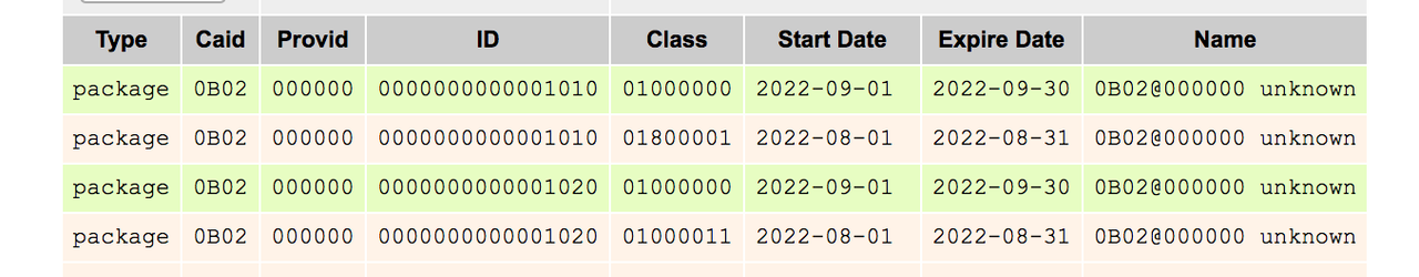

    Am un card Focus cu subscriptia 01.08.2022 - 01.09.2022 intr-un aparat Enigma2 OpenPli/ OSCam.
    L-am facut sa mearga (pe la mijlocul lunii August) sa am imagine pe TV cu dvbapi.
    Deci, astazi 01.09.2022 ar fi trebuit inca sa mai functioneze.

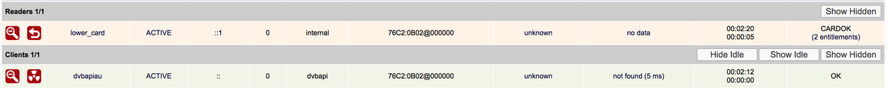

    Si-a facut update (01.09.2022-30.09.2022) dar imaginea nu mai vrea sa apara te TV ca pe parcursul lunii. Stau pe TVR1 (cel de la Focus, nu pe cel de la Digi).
    Tin sa mentionez ca initial cardul a fost activat/initializat pe receptorul nou/original care in a 2-a zi s-a defectat si dat fiind faptul ca nu am apucat inca sa-l repar, am bagat cardul intr-un receptor E2 /OSCam.
    Ce ar putea sa fie? As vrea sa-l incarc inca p/u 1 luna, dar ma tem si nu cred ca asta e problema daca tot ar trebui sa mai mearga inca o zi 01 Septembrie inclusiv.
    Atasez si log-ul, nu il prea pot "citi"/intelege, poate cineva ma ajuta?
    Multumesc

    Vad ca, ai deschis mai multe threads pe acest subiect, in acest post pot observa cardul dumneavoastra nu are class corect ceea ce cred ca, nu a facut up corect la pachete.
    Tiers corect pachet ful.
