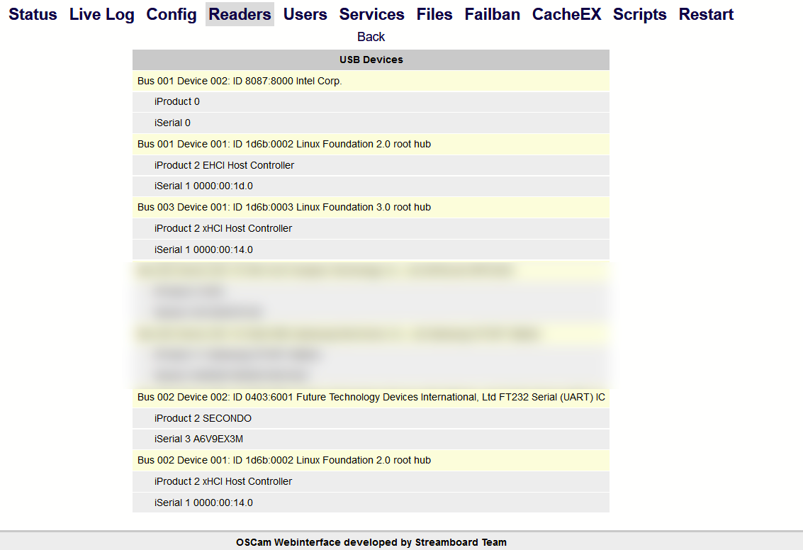

    Ai la sectiunea Readers butonul Scan USB
    Si trebuie sa iti apara readerul ca aici:
    ---------- Post added at 17:08 ---------- Previous post was at 16:48 ----------
    Si cel mai simplu scoti si bagi readerul USB apoi dai in consola comanda dmesg | tail si vezi ce raspuns ai acolo.

    Toate OK dupa cum vad, daca inteleg bine. Ubuntu vede "FTDI USB Serial Device converter" atasat la ttyUSB0.

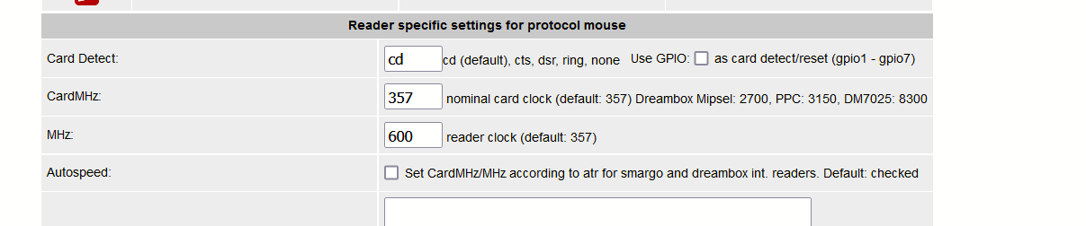

    [reader]
    label = FreeSat
    description = Freesat
    protocol = mouse
    device = /dev/ttyUSB0
    autospeed = 0
    caid = 0B02
    fix07 = 0
    detect = cd
    mhz = 600
    group = 1,5

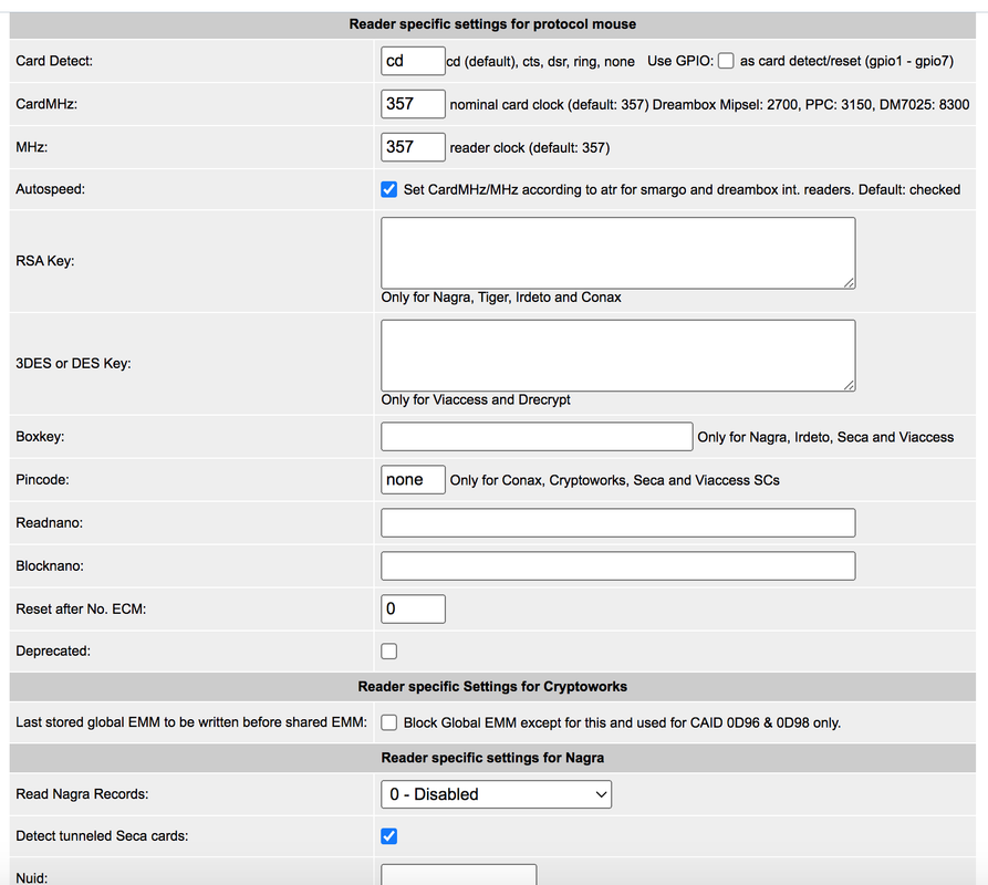

    Ce poate fi totusi?
    1) versiunea de OSCam OSCam r11693 ne corespunzatoare ???
    2) Mini PC-ul cu ceva hardware incompatibil ???
    3) la butoanele readerului am fixate
    -3.5V (dar am incercat si cu 5V)
    -Phoenix (dar am incercat si cu SmartMouse)
    -3.579MHz (si nici intr-un caz SAGEATA care duce spre 6MHz,8MHz,10MHz,Y)

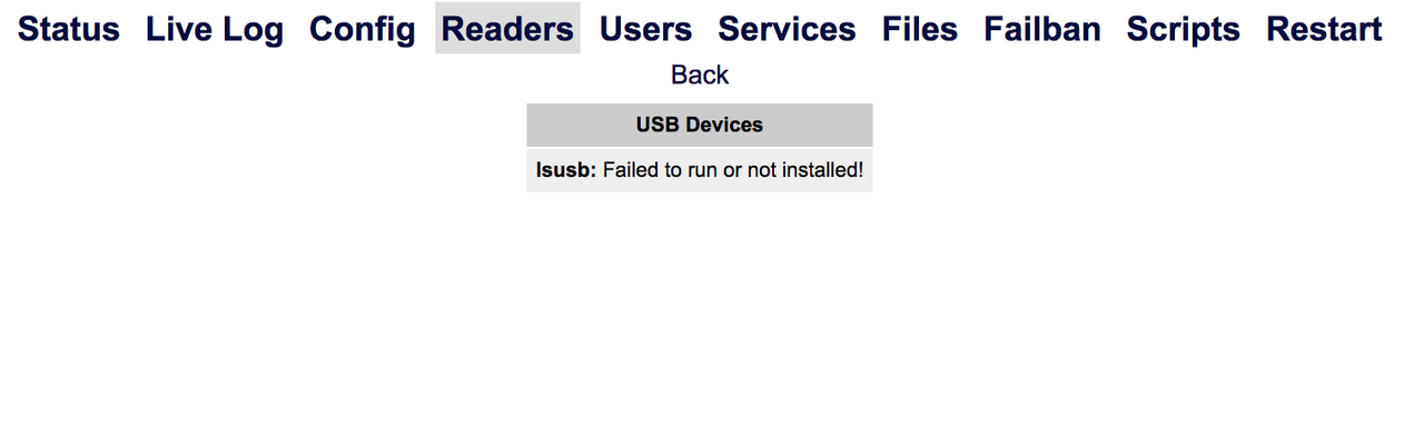

    Multumesc mult userului @zildan care m-a ajutat profesional (in scurt timp).
    Intai si-a dat seama ca OSCam-ul, instalat de mine (de la snapcraft), nu permite careva lucruri ....
    Asta si era problema.
    A instalat (repejor) un alt OSCam si problema s-a rezolvat, adica reader-ul a "inviat".
