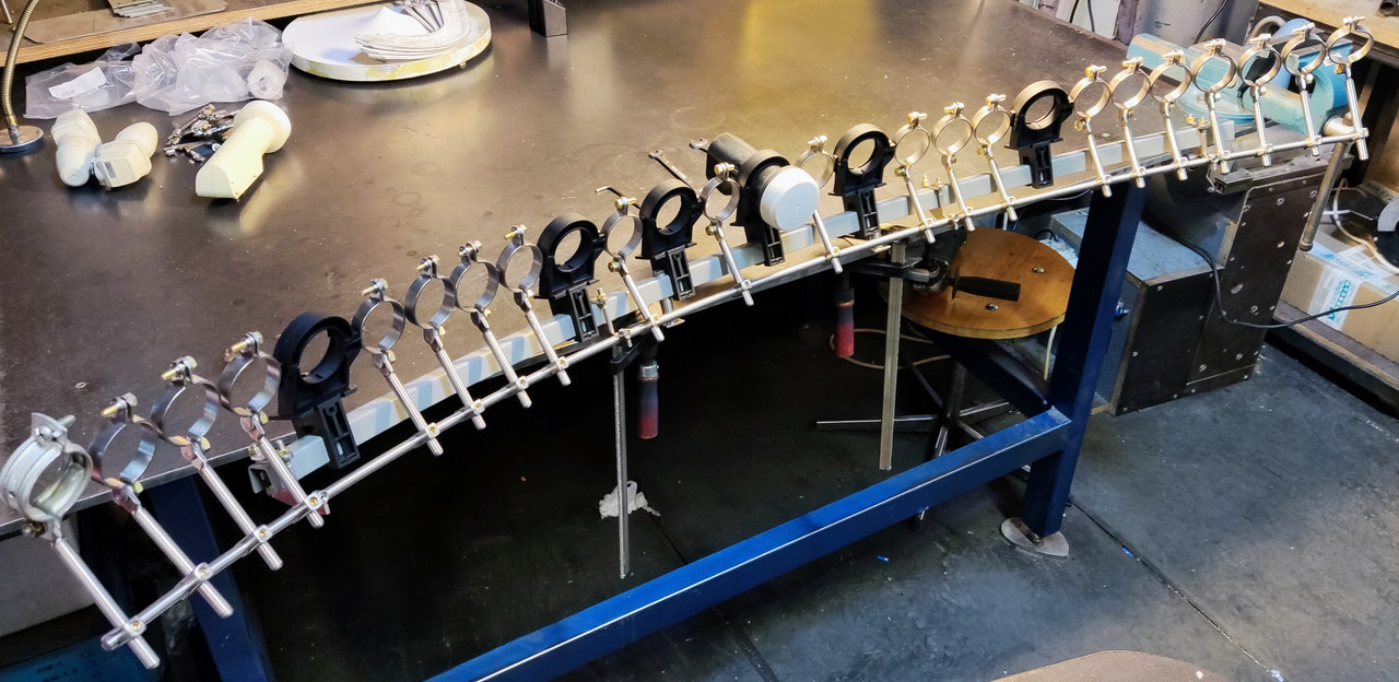

    How do you like such a multifeed on T90? Of course it does not make any sense as satellites not located so close to each other.
  9. #24
    Probabil a făcut așa pentru a nu calcula (regla) fiecare poziție a sateliților. Este pură matematică, dacă faci astfel poți "regla" antena foarte ușor chiar jos , pe sol înainte de a monta antena pe un suport. Apoi o să regleze doar un singur satelit și are ceilalți sateliți gata reglați , făcând doar reglaje de finețe, prin rotirea LNB urilor.
    Probabil doar in suportul negru al LNB sunt pozițiile sateliților pe care dorește să îi recepționeze.
    He probably did this so as not to calculate (adjust) each position of the satellites. It's pure math, if you do this you can "adjust" the antenna very easily right down on the ground before mounting the antenna on a support. Then it will tune only one satellite and has the other satellites already tuned, making only fine adjustments by rotating the LNBs.
    Probably only in the black support of the LNB are the positions of the satellites it wants to receive.
