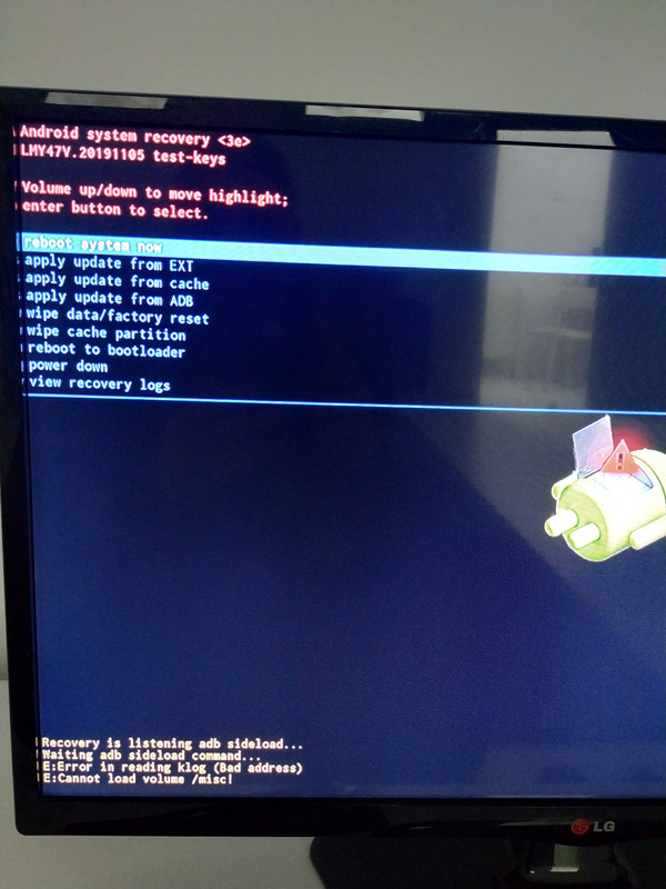

    Totul a inceput cu incapacitatea receiverului de a raspunde la comenzi , i am dat un reset si mi a aparut un mesaj de genul " masina d voastra are serioase probleme". Am dat numeroase reseturi , si receiverul ramane blocat la prima pagina de configurare , fara sa raspunda la comenzi.Exista vreo modalitate de a reinstala firmware printr un tools adecvat ?
    ---------- Post added at 20:41 ---------- Previous post was at 20:34 ----------
    Aceasta e alta imagine unde ajung si de unde nu se mai intampla nimic.

    Rezolvarea , de tot rasul , a venit de la telecomanda care era blocata pe anumite butoane , verificata cu camera telefonului
