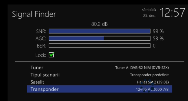

    Am un Viper 4k V30 si vad ca nu scaneaza chiar ok frecventele. Mentionez ca este pus pe o antena 1,1 cu HH care eu zic ca este reglata corect. De exemplu pe 39 Hellas nu imi scaneaza decat 12405 V 300007/8, in rest nimic. Ma poate ajuta cineva cu satelitul scanat sau cu satelitii scanati? buchetele le am facute si updatate la zi insa fara satelit scanat imi apar in dreptul canalelor <n/a>.

    cat este nivelul semnalului pe frecventa 12405V30000 (Hellas 39E) ? de exemplu pe Turksat 42E sau Astra 28.5E nu sunt probleme cu semnalul ?

    De unde a plecat concluzia mea referitor ca este semnal dar ar putea fi de la receptor.... daca scanez 1 w in manual trebuie sa gasesc intai o frecventa care are semnal si pe urma imi scaneaza tot satelitul altfel la full satelit 1 w nu imi gaseste nimic. Scuze pe 28,5 am semnal
