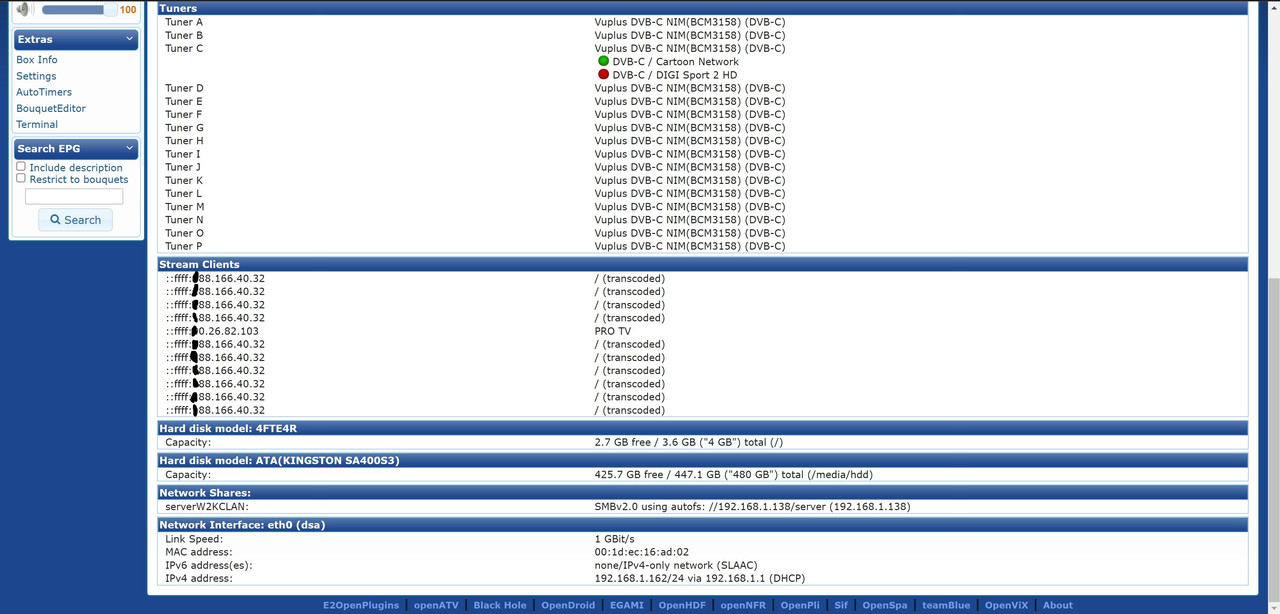

    Buna ziua, aveti idee din ce cauza se intampla asa ceva?
    la un moment am 4-5 conexiuni de genul cu / (transcoded) cu toate ca eu am portul blocat pentru transcode

    asta clar dar nu mi explic cum e totusi conexiune pe portul ala daca in router e inchis, 8578 am port pe transcoding si ala e inchis pe extern
    Pai verifica daca e chiar inchis pe un site,
    https://www.canyouseeme.org/
    sau altul care vrei...
    PS Vezi sa n-ai DMZ pe ip-ul stb
    8,971
    Sa inteleg ca acolo apare un IP extern care trage de la tine canalul transcodat?
    11 Jan 2021
    targoviste
    42
    19
    Da, vad ca azi a dispărut deobicei erau 5-6 conexiuni, o sa mai verific dacă e totuși portul închis când ajung acasă de la servici

    Este un IP de Franta.
    11 Jan 2021
    targoviste
    42
    19
    nu este de franta, este de olanda dar e cenzurat si probabil de asta, oricum sa inrautatit treaba https://i.postimg.cc/s2B9PtcN/123.jpg isi face de cap, o sa il las pana descopar care e problema
