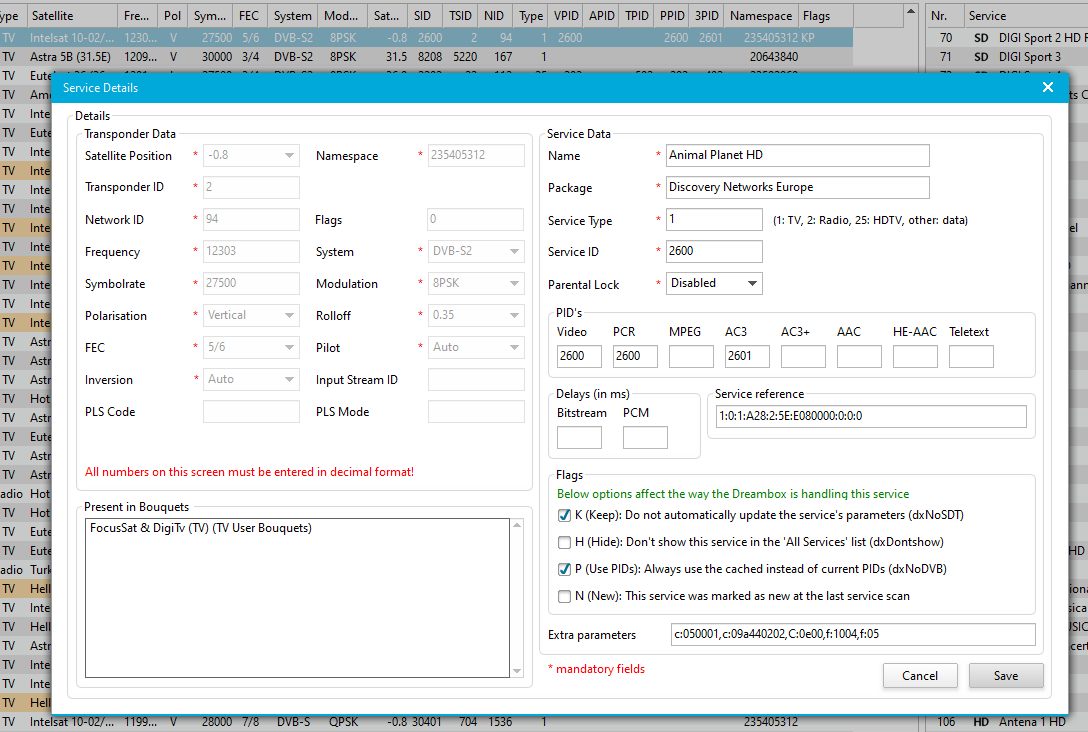

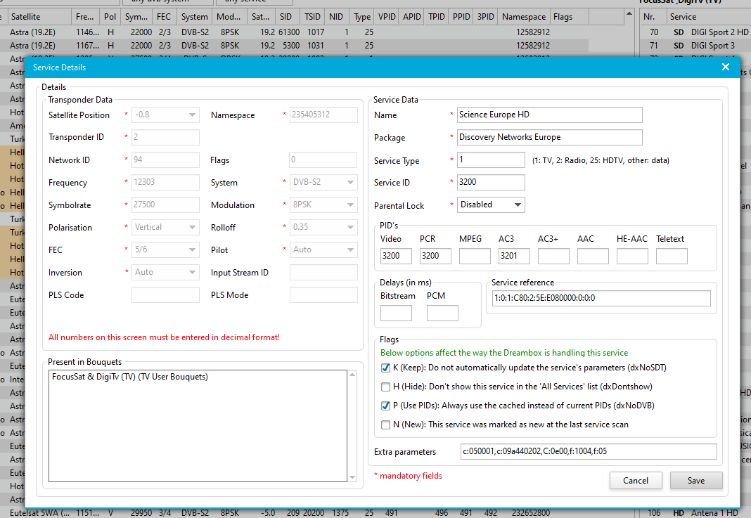

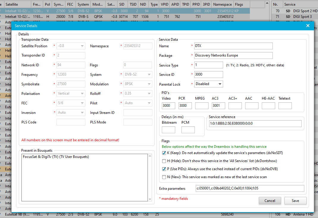

    Merge metoda pe 1:0:1:C80:2:5E:E08B00F:0:0:0
    Pe service reference 1:0:1:C80:2:5E:E080000:0:0:0 nu merge.
    Atentie ca au schimbat ieri broasca
    ---------- Post added at 12:05 ---------- Previous post was at 11:30 ----------
    Totusi, Discovery Central Europe HD nu merge, doar Animal si Science sunt ok

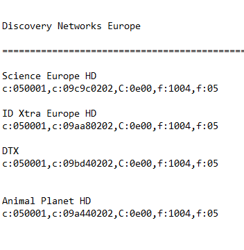

    azinoapte am reusit sa fac numai Science...acu sunt la munca..dar postez mai pe seara ce trebuie schimbat in lamedb pt 0.8°W...

    Vedeti in cele 2 capturi ca dupa zapping dispare Video PID.
    168
    merg toate cele 4 canale( verficat acum), eu le-am editat cu dreamboxedit si trebuie sa mai ai si keyle bune la broasca(eu folosesc AutoRoll.Key si le ia automat cind se schimba, bineinteles ca trebuiesc si setari corespunzatoare in oscam), am pus mai jos o arhiva cu lamedb si ce trebuie ptr.broasca
    PS. Revin cu o precizare, merge pe VuUltimo4k imagine OpenSpa, Edision OS Mio 4k imagine Pure 6.5 si bineinteles OSCam r11704-798, pe dreambox 800se imagine Openpli nu am reusit.

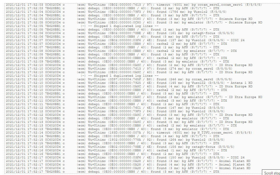

    @lao eu pe asta il folosesc de vreun an si merge si acum(citeodata trebuie lasat sa-si faca update si 5-10 min. pe un program)
    https://www.mediafire.com/file/0obfk...oRoll.Key/file
    3,724
    Multumesc, dar nu vrea nici cu autoroll vechi (tot de la tine) nici cu cel nou. Fisierul e pus in /etc/tuxbox/config/
    Restul setarilor sunt cele postate de tine. In webif oscam, la files, nu vad si Autoroll.key.
    In softcam exista niste emm, poate n-or fi bune. Pune te rog si fisierul asta (pe care-l folosesti tu).
    Merci
    PS Partea buna e ca a aparut subtitrarea, desi nu cred ca are legatura cu AU
    Confirm revenirea subtitrarii, vedem ce au de gand.
    Autoroll key nu am folosit niciodata; in oscam readers am adaugat 0E00 la Caid si Au Provider. Nu am avut niciodata probleme cu update-ul.
