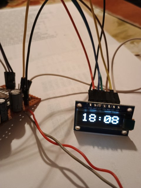

    Default Ceas NTP pentru Zgemma 8.2H
    Initial am inlocuit afisajul grafic al receptorului cu un led bicolor (rosu / verde), dar nu ar fi rau si un ceas. Masca afisajului este suficienta pentru un afisaj de 0,91 inch asa ca am ales acest proiect: https://github.com/NagyAttilaORG/ESP...ck-SSD1306-SPI
    Sper sa am timp maine sa-l montez in interiorul receptorului.

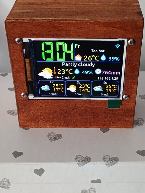

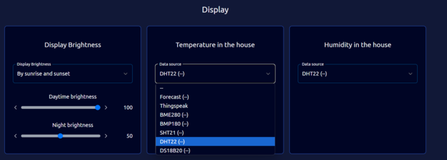

    Default Statie Meteo cu ESP8266
    Sursa: https://github.com/himikat123/Weather-Monitor-BIM

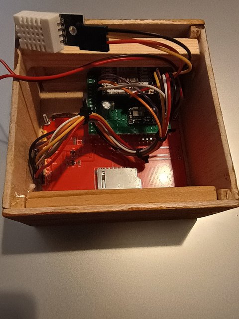

    Am folosit modul simplu ESP-12E, se poate incarcarca firmware-ul cu Arduino IDE sau cu ESP Download Tool (pentru varianta binara). Display-ul este ILI9341 de 3,2 inch, dar am testat si cu variantele de 2,2 si 2,4 inch, sunt ok fara nicio modificare / setare suplimentara. Evident ca un ecran mai mare avantajeaza, cred ca cel mai mare din seria ILI9341 este de 3,5 inch.
    Senzorul folosit pentru citirea temperaturii si umiditatii in interior este DHT22, urmeaza sa-l comand si sa-l inlocuiesc cu SHT21. Primul nu are o precizie prea grozava, din cate am citit senzorul de temperatura este analog, un simplu termistor.

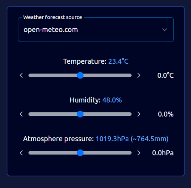

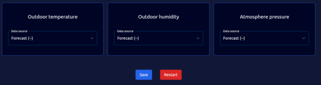

    Pentru exterior am setat afisarea datelor furnizate de open-meteo.com, nu este necesara inregistrare sau obtinerea unei key API.

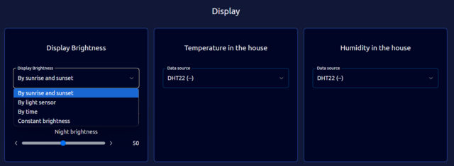

    Pentru reglarea automata a luminozitatii afisajului se poate folosi un simplu foto rezistor sau un senzor de lumina I2C. Varianta cu reglajul luminozitatii in functie de ora nu mi se pare ok (trebuie modificata in functie de anotimp), deocamdata am folosit optiunea "sunrise and sunset". Am si un sensor BH1750 pe care il voi monta numai daca nu voi fi multumit de optiunea actuala.
