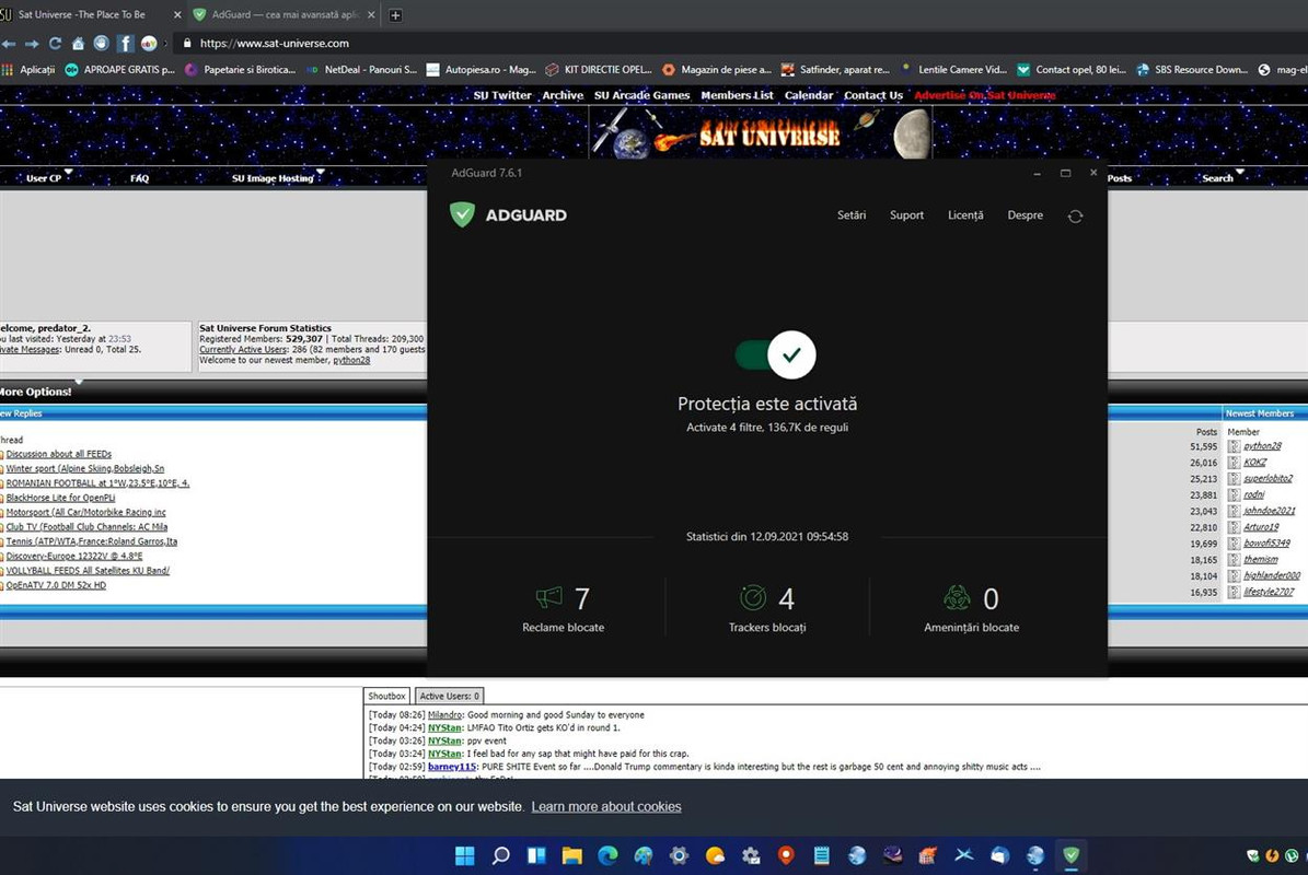

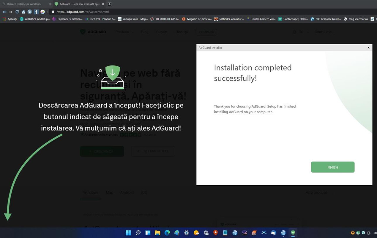

    Salut. Am instalat AdGuard pe windows 11 si e excelent. Pe satuniverse foloseam AdBlok care merge si el ok, dar dupa cateva secunde intra AdBlok-ul la AdBlocul meu instalat si bloca site-ul.
    Cu AdGuard vad ca nu mai poate face nimic, merge ok.
    Doua poze cu instalarea si rularea programului.

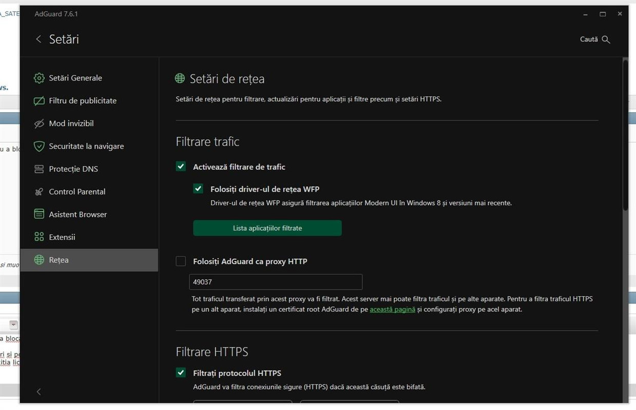

    Din cate m-am uitat, are ceva setari si pentru retea, acum numai tu singur poti vedea cum si ce sa faci. In retea locala de ex, o institutie, corporatie, etc. nu cred ca cineva baga reclame.
    Dupa instalarea programulu, achizitia licientei, si activare, in sfarsit cineva a gasit sa blocheze pe faceboooook total reclamele si alte alte mizerii care nu te lasa in pace, vor sa stie tot ce faci.
    In imaginea urmatoare e cum se poate seta reteaua, dar numai tu poti verifica daca e ok.

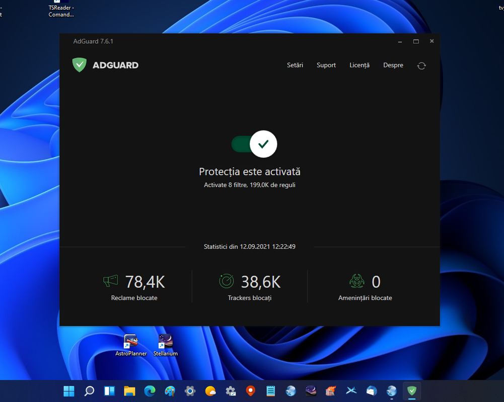

    Din 12.09.2021, am cumparat o licienta pe viata pentru 3 dispozitive, si pot sa spun ca sunt foarte multumit.
    A nu se intrepreta ca fac reclama la produs, dar se merita. Toate reclamele, mai ales de pe Facebook si alte site-uri web au disparut.
    O poza cu ce a facut in aproape o luna de zile. Sistem de operare Windows 11 Pro ver 21H2 instalat in 21.07.2021.
