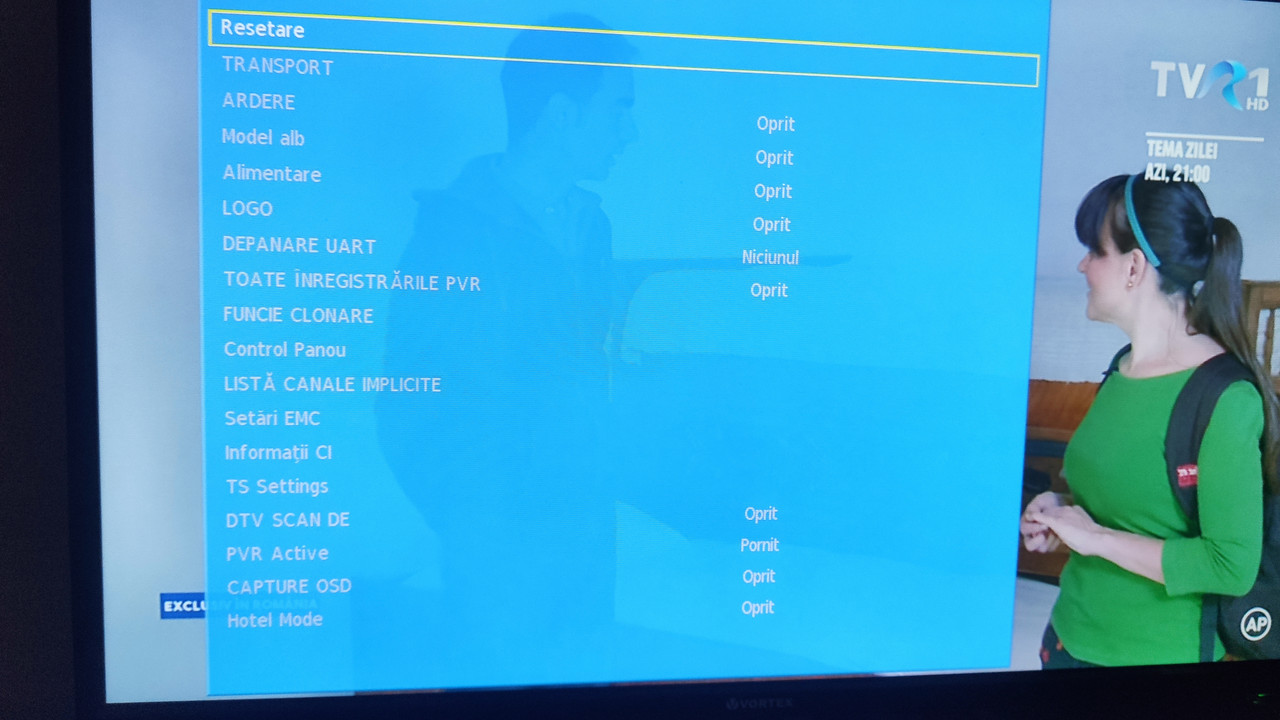

    Eu am folosit "funcție clonare". Avea import și export, dar se pare că face altceva.
    Am ezitat să accesez mai multe opțiuni, dar data viitoare când mai ajung pe la ai mei o sa incerc opțiunea "lista canale implicite".

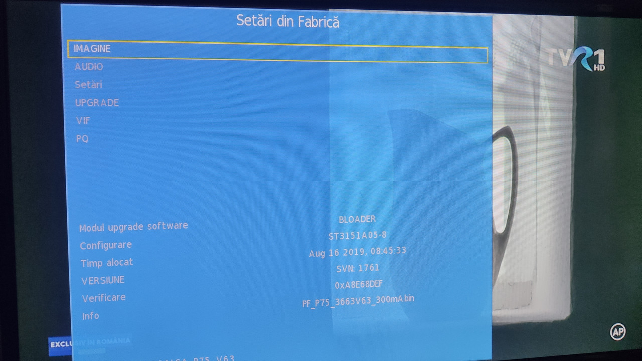

    Nu se vede prea bine meniul de service in poze. Sa ne scrii si ce model e placa de baza.

    Mda acum vad ca opțiunea de urcat imagini de aici a comprimat grav imaginile si menu ala are niste culori de te doare capul ????
    https://ibb.co/tmY78Sn
    https://ibb.co/tKjTZWw

    Am revenit la ai mei ,dar fara prea mult succes in a realiza ce imi doresc - exportarea listei de canale
    optiunea de care ziceam eu din service menu - setari , si anume "lista canale implicita" nu este selectabila si singura care optiune din setari care face vreo operatiune de export pe stick este cea de "Clonare", dar se pare ca nu exporteaza vreo lista de canale.
    ar mai fi doua optiuni/categorii in menu-ul principal de service denumite "VIF" si "PQ" despre care nu gasesc nimic pe net si imi e frica sa le accesez pentru ca deja am dat reset din fabrica pe o optiune din setari denumita "TRANSPORT" care nu a avut vreo avertizarea ca ar face asa ceva.

    Nu cumva ai activă funcția hotel?
    Când este activă ai puține opțiuni în setări.

    Nu.
    Dupa cum indică poza ea esta dezactivata by default.
    Nici nu apare in menu ul normal al tv ului daca e oprita din service menu.
    Am pornit o acum de curiozitate ai imi apare un menu extra mod hotel in care apare import si export baza de date, dar fișierul rezultat e acelasi cu DATABASE.bin pe care il scoteam din functia clonare din service menu.
