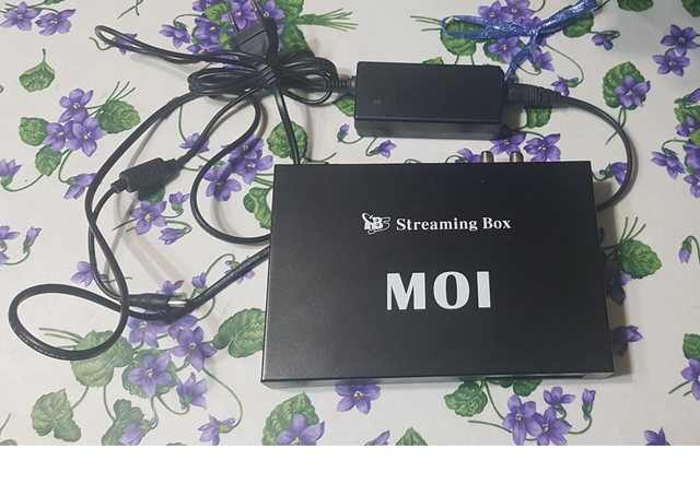

Am facut o geseala, in loc sa sterg partizia de system am sters ceea de boot, dupa care sa blocat, deci nu mai am acess la rs232.

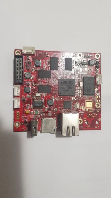

Este vorba de un tbs moi2900 versiunea tbs-2901 v10 a placi cu pricina, cineva are o scjema petru pini "TP" care exista pe aceasta placa ?

Cineva are experieta cu TL866II Plus EEPROM vreau sa rescriu acest flash K9GAG08B0M cu acest dispozitiv si un suport tsop48. Daca aveti ceva informati legate de aceasta inerfata daca merita cumparata.
Esti convins ca boot loaderul este in flash??? Nu are un SPI gen 25q16 sau ceva asemanator ,smd 8 pini???
Am rt809h si pot sa te ajut cu scriere lui daca ai dump-ul necesar , nu are rost sa cumperi un programator.
Fa o foto la placa de baza ...
Din pacate nu are spi
Da este in flash a murit dupa comanda asta:

@f11 da am sters tot, nu am un dump, nu am cum sa extrag, astept pe "Mos Gerila..." il foloseam server dab. Citeam ceva legat de acest procesor poate fii rescris uboot de pe mmc dar... trebe scris ceva in ram la inceput BL0 si BL1
Revin fara mari progrese, din pacate nici cel adus de mos-gerila nu fuzioneaza aceeasi problema flash nand mort, cineva detine acet model se poate face un backup nand din uboot daca cineva ma poate ajuta. Multumesc anticipat.
