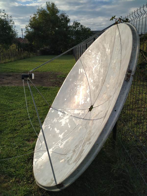

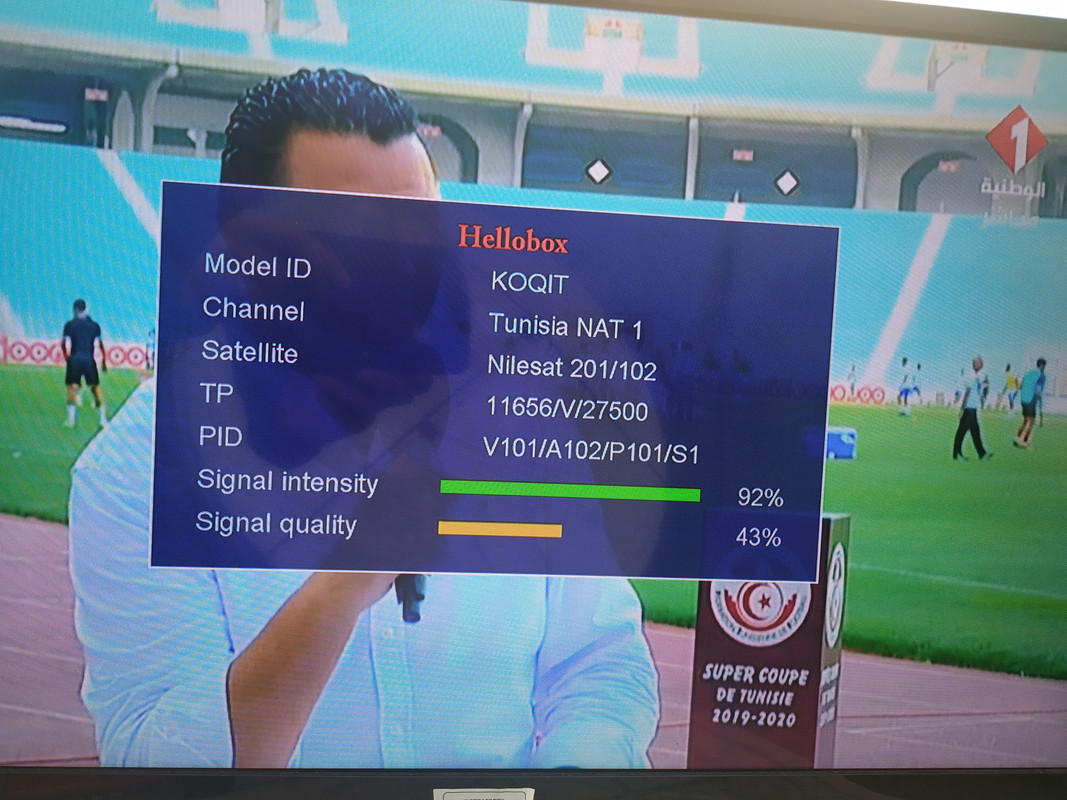

    Cu antena pe sol am imbunatatit ceva semnal , e mai buna decat emme esse de 1,15m , dar mai slaba decat offsetul...pe nilesat cu ofssetul ajung la 49 -50% , cu antena asta ajung la 43-44%...probabil ca ar mai fi loc de mai bine...in primul rand am incercat sa focalizez lnb direct in mijlocul antenei , insa pozitia de semnal maxim e cea din poza

    Antena nu arata rau, dar problema grava e cu LNB.
    Ce ai pus tu e pentru ofset, tu ai nevoie de lnb cu ghid de unda pentru antena circulara, si sa fie orintat catre centru, nu cum arata la antena din poza. Axa LNB trebuie sa fie perpendiculara pe antena.
    Ce e in poza nu e ok, iar daca ai ceva semnal asa cum e, e totusi sansa sa mearga ok.

    @mitru Privind pozitia LNB-ului si a antenei (nu este montat pe o teava ?) eu zic ca este o realizare importanta receptia satelitului Nilesat. Succes!

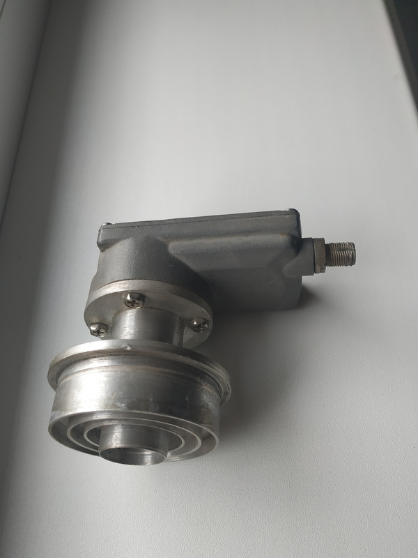

    Am folosit lnb de offset pt ca lnb circular e un mare mister pt mine...de ex.pe Thor cu semnal maxim cu blind scan intra doar anumite frecvente , canalele nordice de la inceputul benzii nici nu le detecteaza...era bifata optiunea universal 10600 ca setare la lnb...m am mutat cu lnb circular pe offset si de exemplu ajung ca 11934 v sa mi scaneze blind ca 11947...momentan sunt bulversat de modul cum functioneaza lnb...din imagine

    Salut,este un model LNB foarte veche posibil sa nu aiba plaja de frecvente destinat receptilor zilelor noastre.Degeaba setati in receptor LNB Universal daca LNB-ul nu este Universal 9750-10600.

    Buna observatie , habar n aveam ce model de lnb este acesta...inseamna ca ar fi sanse sa scot ceva randament superior cu un lnb modern

    Mitru încearcă să faci niște măsurători ale adâncimii antenei și suprafaței active a antenei și poți calcula exact focarul unde trebuie pus un lnb pentru antenă circulară.
    Posibil tijele (brațele ) pentru susținerea LNB-ului să nu fie chiar originale.
    Din cele povestite de tine din teste ești undeva pe focare secundare și nu cel principal și de aici faptul că nu recepționezi anumite frecvențe.
    După ce faci măsurători poți afla exact unde este problema.

    Încearcă să construiești artizanal din tablă cu șuruburi un suport fix pentru lnb
    Altfel impresiile despre antena sunt greșite.
    Faptul că prinzi focare secundare te fac să crezi că antena nu e de calitate.
    Acel joc pe toată suprafața antenei este egal cu recepția unor antene mai mici offset.
    O antenă offset nu este altceva decât o bucățică dintr-o antena circulară.
    Offsetul fiind ca o umbră pe o antenă mare circulară.

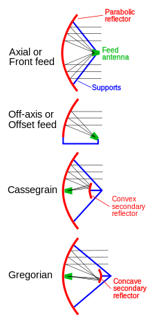

    Uite exemplificat poziția a doua ce este un offset
    open source screen capture

    Am avut si eu o antena de 1.8m parabolica si desi nu parea sa aibe deformari pe suprafata ei m-am chinuit mult si bine sa gasesc focarul principal. Am bajbait si eu cu calcule si cu tot felul de masuratori ca sa descopar ca desi era invizibila pentru mine, pentru un ochi format antena era totusi deformata si avea focare secundare. N-am reusit sa fac nimic cu acea antena pentru ca avea performantele echivalente unei antene parabolice de 1.4m. Destul de slaba.
    Pozitia lnb-ului mi se pare mai importanta la antenele parabolice decat la offset. Orice mica abatere se simte mai mult pentru ca de multe ori si unghiul de deschidere e mai mic. Cu offsetul observ probleme pe sateliti puternici alaturati cand unele frecvente se bruiaza cu altele ( 5west cu 4west ). Pozitia lnb-ului din primele poze pare horror , fiind pozitionat cam ca la o antena offset. E indreptat clar spre un focar secundar. Succes in reglarea ei ! Ar trebui sa iasa ceva bun.
