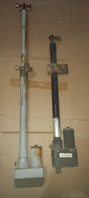

Actuator in cursa redusa ?!

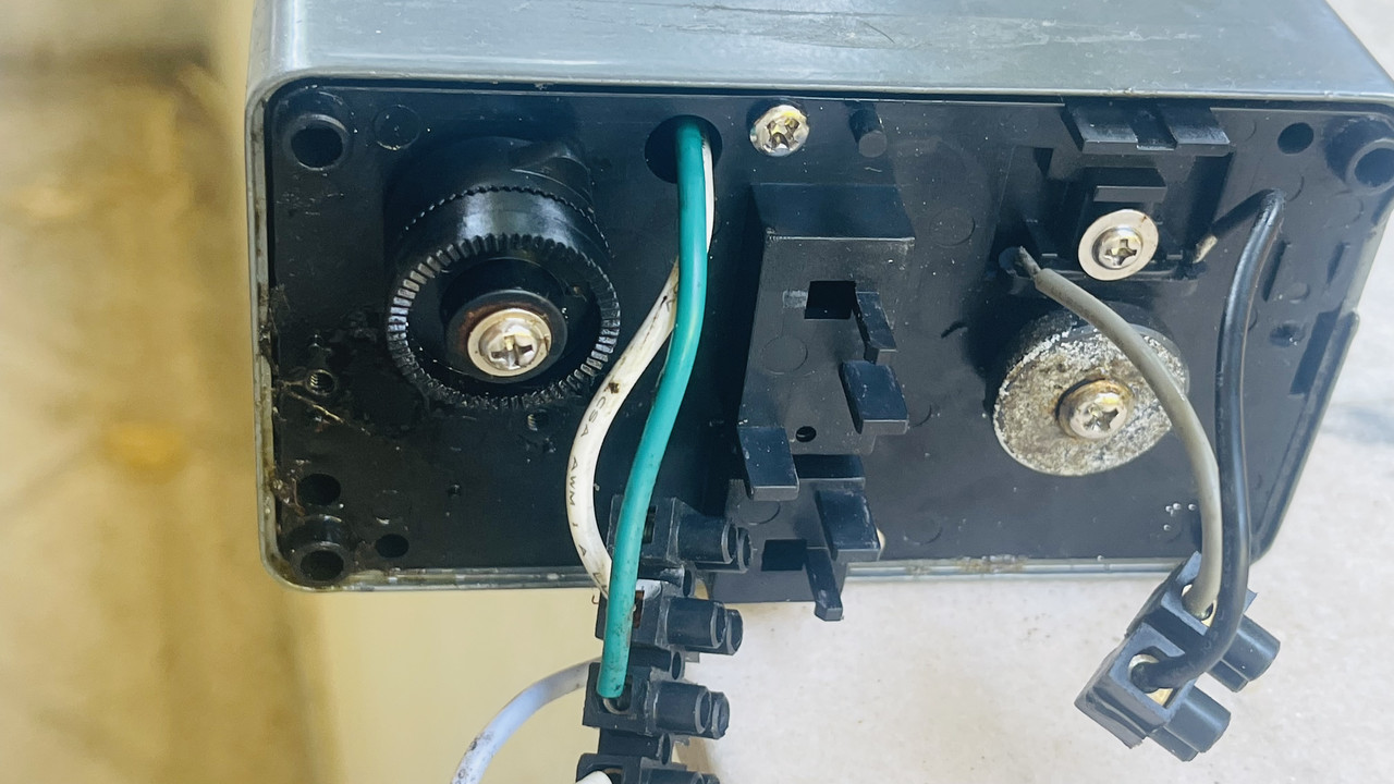

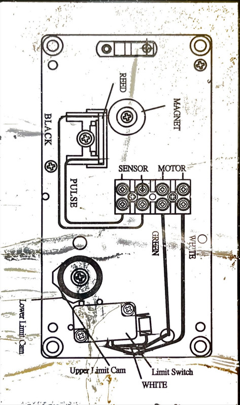

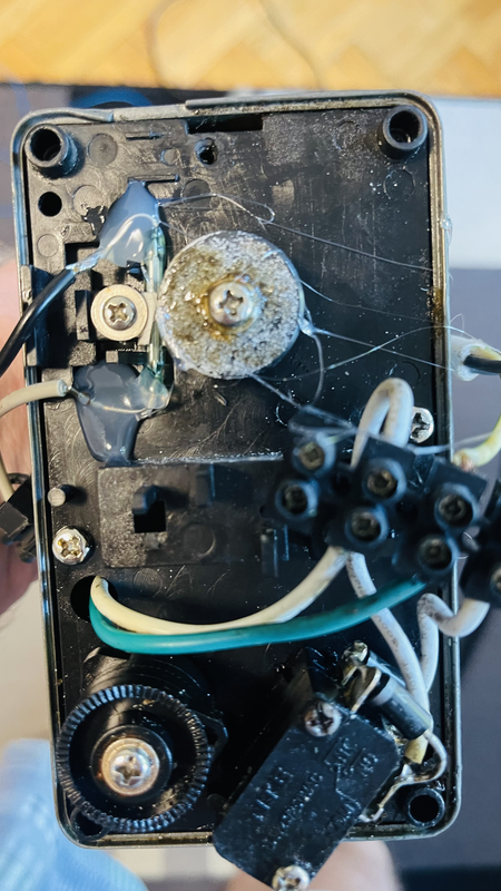

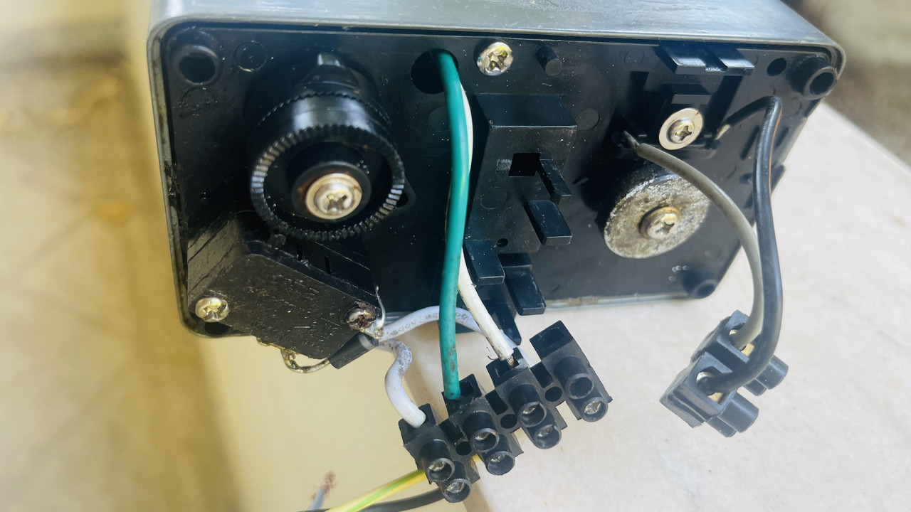

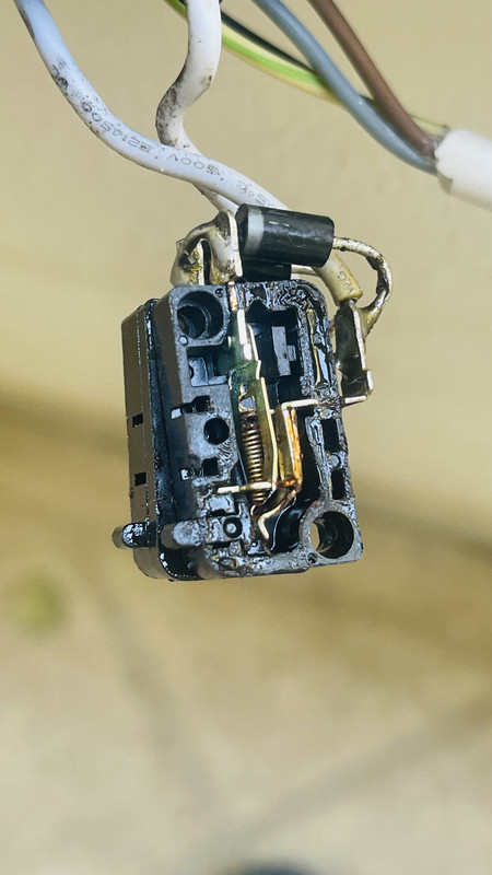

buna seara dnd astea este uite s-a ars cred ca senozrul de la acuator de 18 unde poti gasi sau ce este de facut

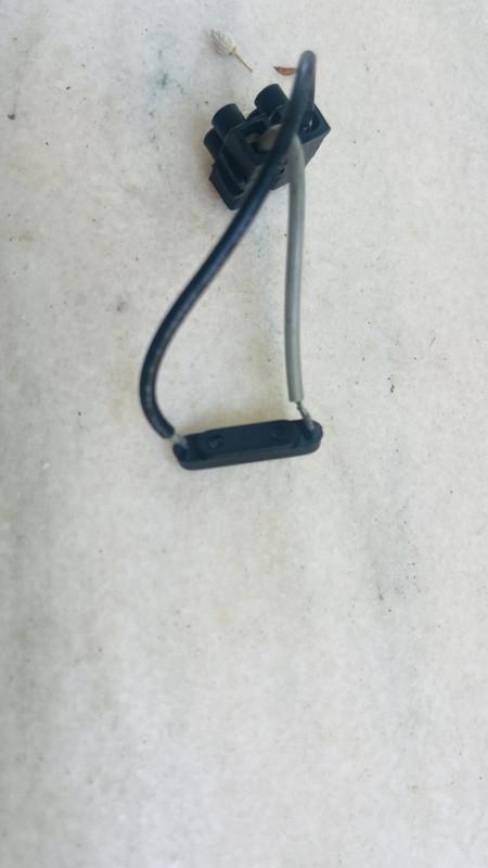

Un releu reed de 2 cm lungime stie careva de unde iau in bucuresti?
Poate pe Maica Domnului, la magazinele alea multe.
Reparatia va fi moka, cei care ma cunosc stiu ca tot ce fac pe forum e doar din pasiune.
Aici doar @geluvis cred ca stie in Bucuresti unde sa cauti exact.
Grija mare când face legăturile la poziționer .
Să nu fie băgat în priză și pornit , că iară arde senzorul.
