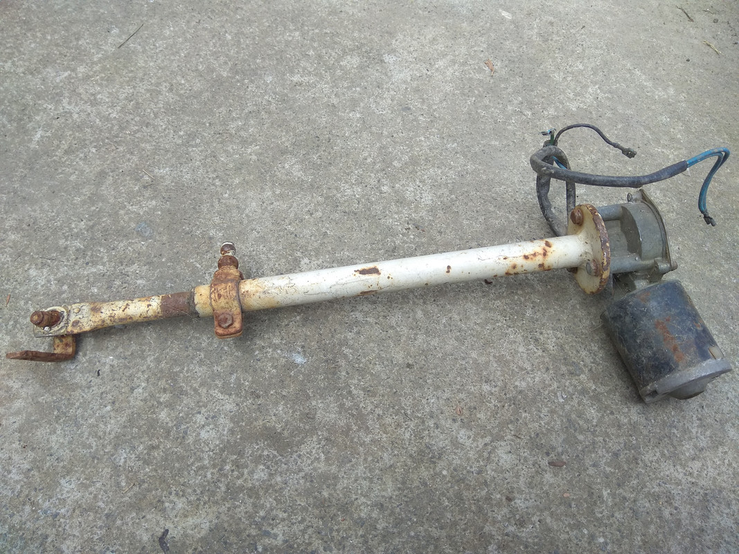

  8. #38
    9,030
    E la mine actuatorul, are releul reed in scurt si unu din limitatoarele de cap de cursa nu mai facea contact.
    Am rezolvat limitatorul sa vad de unde iau un releu reed.
    Revin cu imagini.
    Limitatorul de cursa ce era stricat, l-am curatat putin:
    Releul reed
    Schema aflata pe interiorul capacului.

    9,030
    Un releu reed de 2 cm lungime stie careva de unde iau in bucuresti?

    9,030
    Reparatia va fi moka, cei care ma cunosc stiu ca tot ce fac pe forum e doar din pasiune.

    Azi am avut treaba:
  14. #44
    9,030
    Se grabea, nu a asteptat releele din china, a luat unul mai lung de la magazin cu 4 ron si .... am facut carpeala ... care merge.
    Inca nu l-a instalat pe casa, are probleme cu cablurile ....
