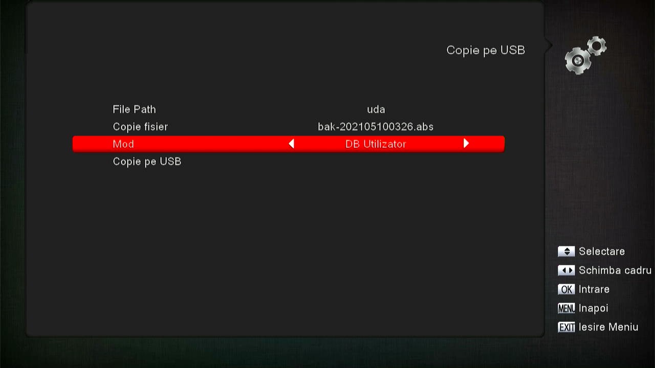

    Am citit pe net că pentru a șterge cache-ul și parțial OTP( linii, setări personalizare), unii colegi au scris softul cu programatorul.
    O soluție total greșită!
    Calea cea mai simplă: backup user db(nu "all"). Restaurare de pe usb și gata, fără prea multe bătăi de cap.
