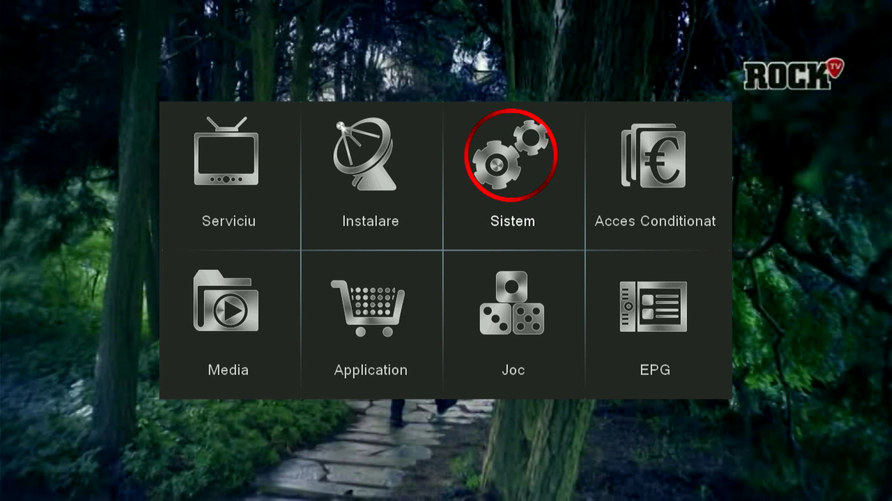

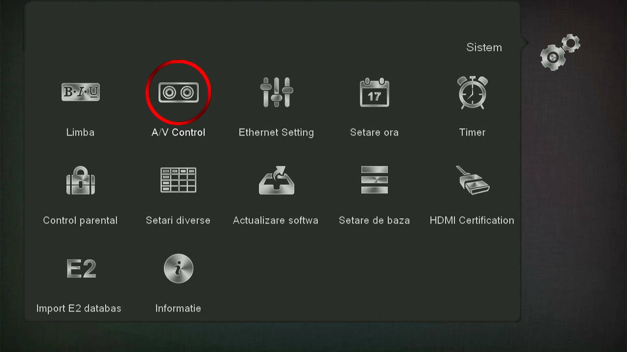

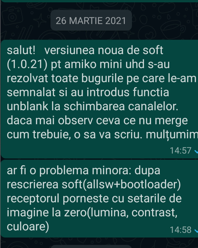

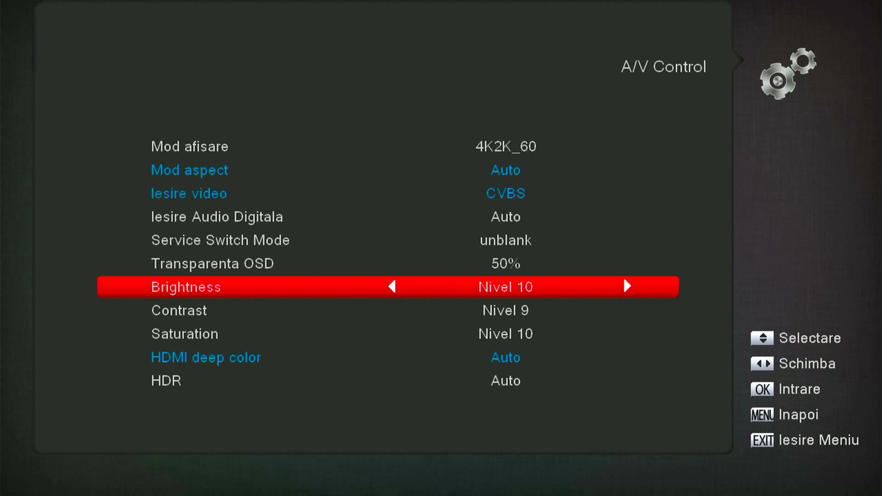

    La vers.sw. 1.0.21, chiar dacă vine "by default" cu setarile de imagine la zero, nu trebuie resetat receptorul. Rezolvarea e simplă: meniu- sistem- a/v control.
    Am transmis problema de pe 26 martie.

    Controalele pt. imagine le gasesti in: meniu--sistem--av/control

    Orcum, sper, ca se rezolva problema de luminozitate la softul 1.0.21.(la urmatorul SW).Practic, trebuie sa mearga fara problema, fara sa facem fel de fel de setari!La problema Focussat, specificati, ca aceasta problema persista la toate familia Amiko HD!Multumesc, Feri
