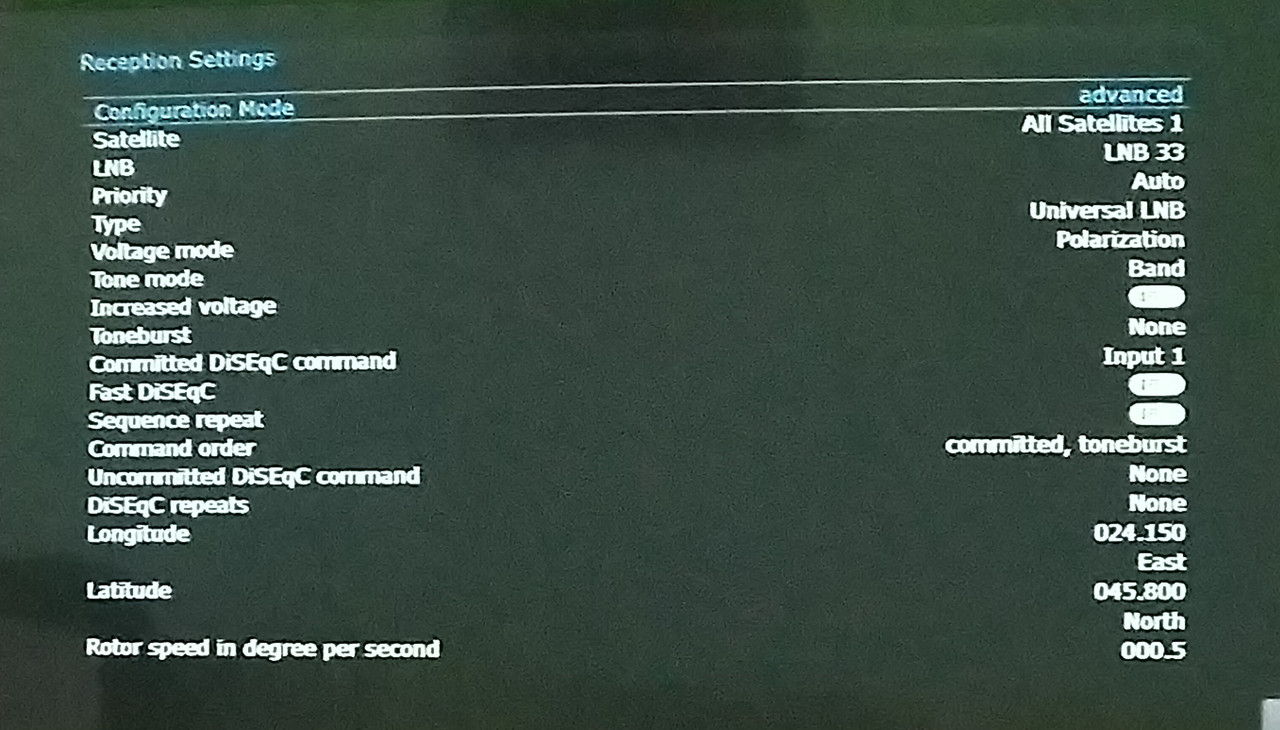

    Am pus diseqc dar nu funcționează motorul...
    Ce alte setari trebuie facute? Am tot incercat dar...nu prea îmi iese. Vorbim.de un Dream 820 cu GP4
