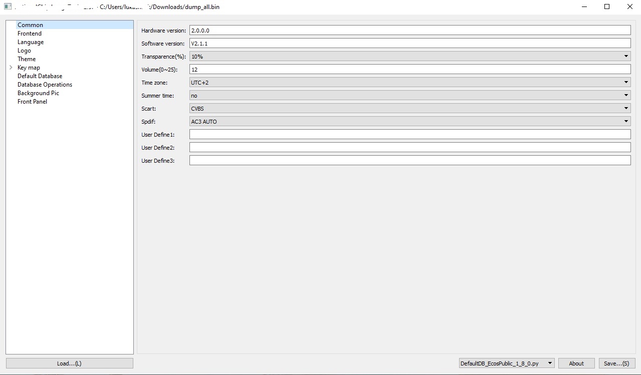

    Te-ai pricopsit cu o copie după copie...
    Editoarele de soft dau eroare când incarc backupul de pe receptorul tău!
    *original*
    *al tau*
    Citat din Cătălin Ștefan:
    http://technomitclima.ro/
    24 Mar 2009
    acum am dat un factory reset si am facut dump nou
    https://www.mediafire.com/file/vqlck...p_all.bin/file
    ---------- Post added at 03:56 ---------- Previous post was at 02:14 ----------
    da am reusit greu de tot sa citesc si eu
    ce e de facut mai departe?
    1,942
    Ai mai încercat după factory reset sa încarci Vmade_Q2?
