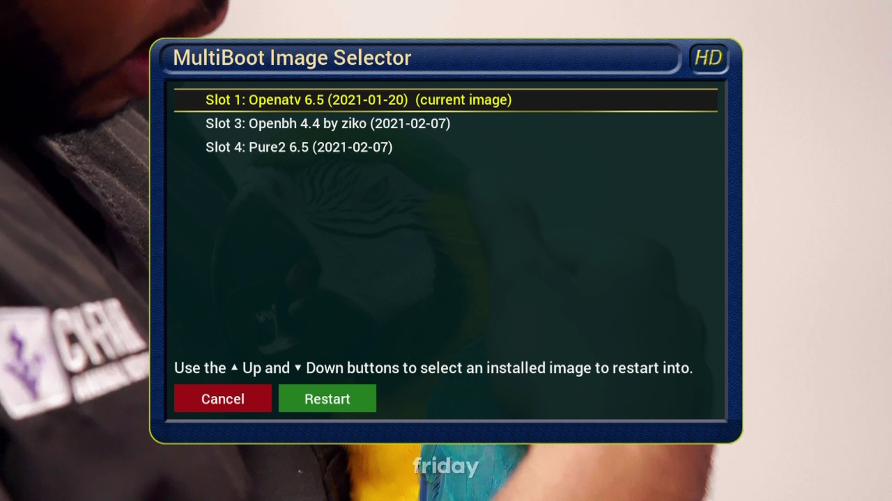

    poate ai dreptate, pun si eu openatv in multiboot sa vad exact
    ---------- Post added at 17:24 ---------- Previous post was at 16:45 ----------
    Am pus-o dar nu pot pleca pe ea ca am ceva la inregistrat si ma si uit la altceva prin stream.

    Eu am obiceiul sa copiez din imaginea din flash, setari din /etc/enigma2 /etc/tuxbox /usr/bin /usr/softcam etc
    Asa configurez mai putin cand o pornesc

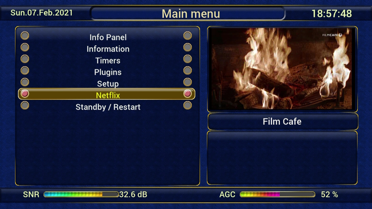

    Dar nu gasesc netflix!!!
    Fără parolă la mine nu merge ftp, nici openatv, nici pure2, mai nou nici BH
    Iar netflix il pui din extensions pluginuri, apoi folosesti F1/F2 pt audio/subtitrari dar merge si cu tastele galben/albastru

    Am luat toate pachetele din plugin la mana, dar n-am vazut netflix.
    Nu are alt nume, se numeste chiar netflix si este in extensions, dar numai la openatv, la alte imagini nu există.
    Am verificat, este si la 6.4

    Eu pe openatv 6.4 nu il gasesc ,desi toate celelalte din foto sunt prezente.
