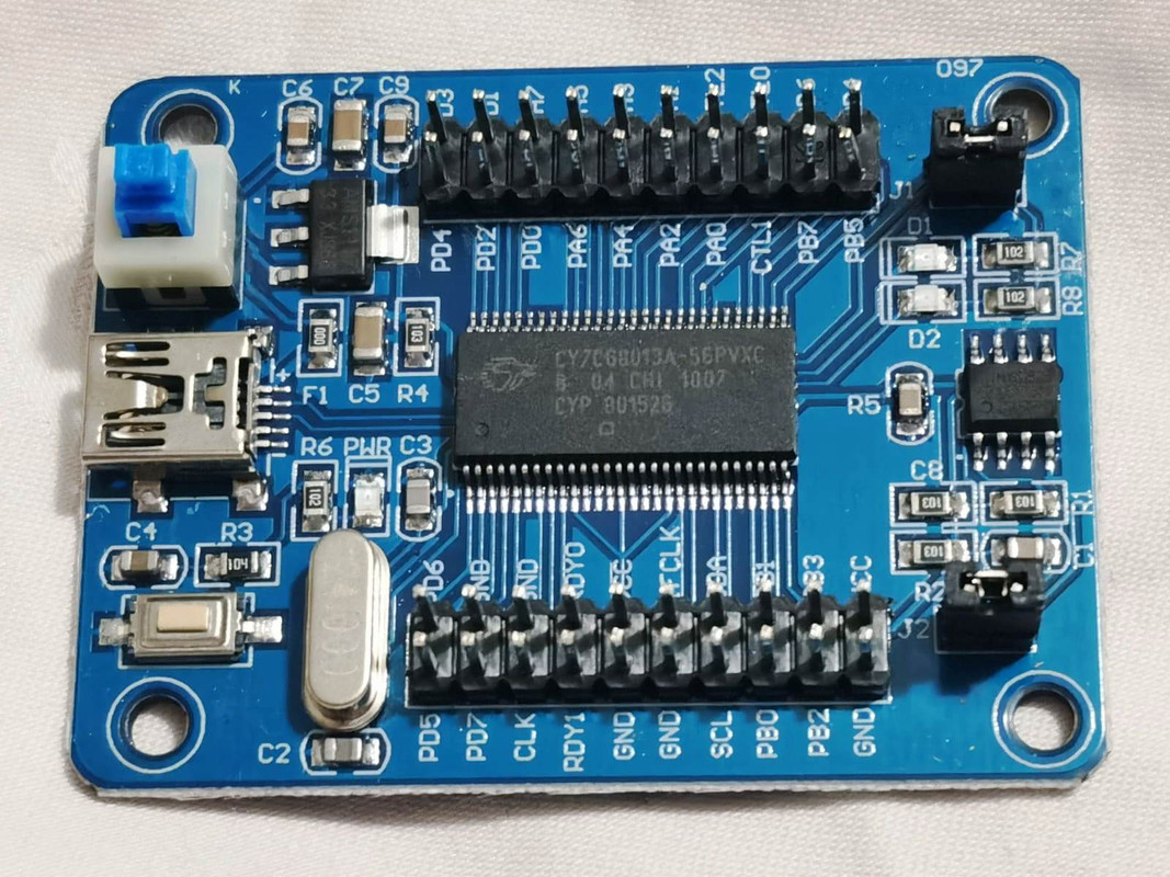

    Salut.Am vazut azi postarea privind Mutant-ul.Am si eu unul identic si l-am "terminat" in timpul unei scrieri de imagine.Rezolvarea a venit de la un prieten,care mi-a zis ce sa cumpar,respectiv EZ-USB FX2LP Cypress CY7C68013A Jtag care se gaseste pe site-urile de anunturi cu vanzari.
    Am inteles ca au fost niste "dureri" de cap la scriere deoarece driverele erau proiectate pentru win-XP.
    Acum functioneaza.

    salut.merge perfect pentru mutant ,vu+ in xp,am rezolvat.numai bine.
