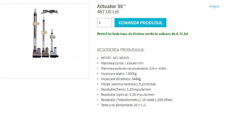

    Sa nu mai deschid alt topic as intreba aici daca exista pe actuator vreun potentiometru si ce reglaj ar putea face acel potentiometru.
    Am gasit in unele specificatii ca ar avea un potentiometru:
    Actuator 36inch :
    DESCRIEREA PRODUSULUI:
    • MODEL NO. HEAVY
    • Marimea cursei : 914.40 mm
    • Marimea antenei recomandata: 2.4m~4.8m
    • Incarcare static: 1360kg
    • Incarcare dinamica: 544kg
    • Viteza (sarcina nominal): 5.2mm/sec
    • Rezolutie(Reed): 1.25impuls/mm
    • Rezolutie (optica): 3.26 impuls/mm
    • Rezolutie (Potentiometru): 10 rotatii, 10K Ohmi
    • Tensiune alimentare: 36 V C.C.
