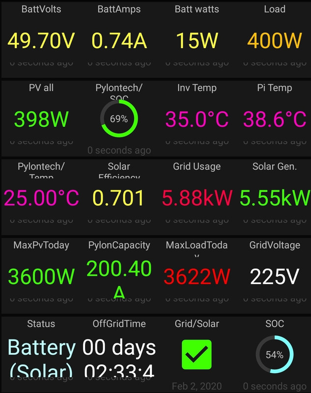

    Si uite un grafic pe ziua de azi al unuia dintre colegii de pe grupul de pe FB care merge pe acelasi principiu ca si mine cu acelasi sistem si baterii,azi au fost suficiente cele aproape 2 ore de soare sa-i incarce full bateriile iar consumul din panouri sa-i sustina fara probleme casa....
  6. #66
    Arata bine!
    Mai am o nelamurire, doar cu o asemenea baterie, fara lumina solara, cat timp si la ce consum trage din ea pana se descarca?
    De ex. seara la un consum de 800-1000w cat dureaza pana se descarca?

    Eu am facut calculul pentru mine,consumatorii fiind...o combina frigorifica,2 tv-uri,un PC,centrala termica pe gaze si cateva becuri de 8W economice care dau lumina de 60W,pentru mine cei 2,4KWh dati de bateria ajung lejer pana dimineata,de asta am zis ca,un astfel de proiect este strict individual,trebuiesc cunoscuti consumatorii,puterea lor etc.

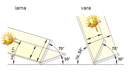

  15. #75
    29 Sep 2017
    Bucharest
    375
    11 Post(s)
    Faza cu track-erul si pe mine ma incantat ipotetic la inceput,dar...cand am vazut castigul...intre 1 si 3% in cel mai fericit caz,atunci am lasat-o mai moale cu urmarirea curbei ca la antene,asa ca, concluzia finala este instalarea pe directia S pe 30 grade inclinatie vara si pe aproximativ 65-70 grade iarna pentru o eficienta maxima a panourilor,cat despre traker....cu banii dati pe el cumperi panouri...
