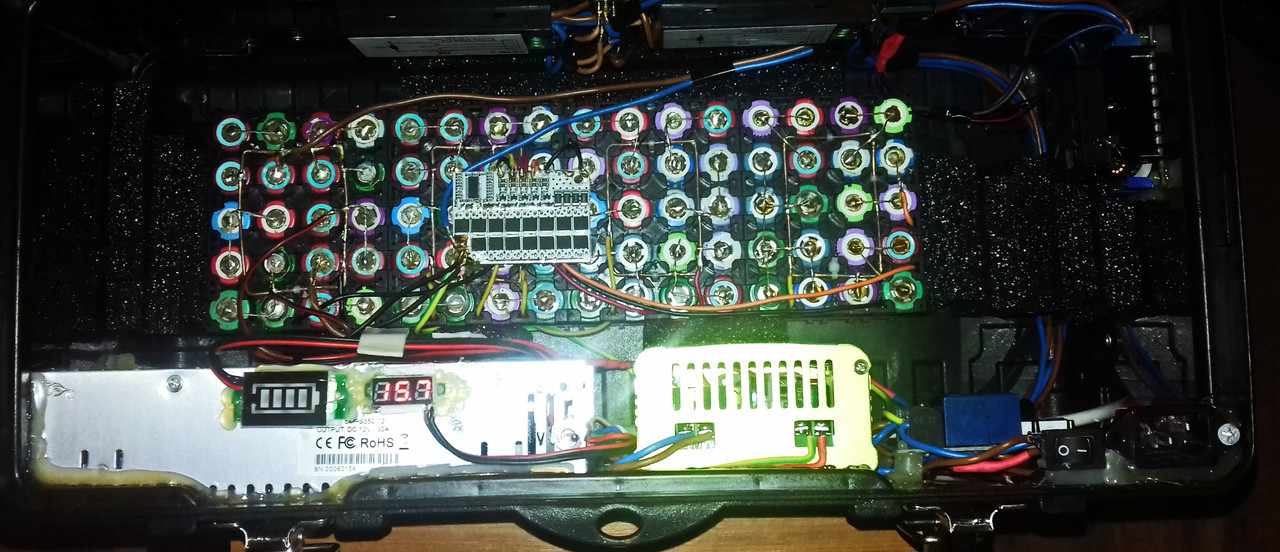

    O varianta de baterii folosite pentru stocare sunt si acumulatorii reconditionati din laptopuri.
    Acumulatorii se testeaza initial cu incarcatoare speciale care testeaza acumulatorii la incarcare, descarcare, si rezistenta interna.
    Eu am construit la o scara mai mica, un power bank din 80 elemente la 160 amperi. In 4S am in jur de 16 V.
    Este construit pe 4S cu un BMS 100 A. Incarcarea se face din sursa 14V prin incarcator solar MPT 7210A, un releu automat are setat sa detecteze cand tensiunea scade in acumulatori sa decuplaze, si o setare cand ajunge la o tensiune maxima de incarcare sa decupleze incarcatorul.
    La iesire am montat un step down care scade de la 16 V la 12 V si curent selactabil din stabilizator.
    E construit pentru a asigura alimentarea echipamentelor cand ies pe teren pentru Astrofotografie.
    Se comporta excelent si stocheaza o cantitate mare de energie si e usor de manevrat.
    Un link cum se poate construi din acumulatori reconditionati energie verde.
    https://www.youtube.com/watch?v=e11CpPd9eyE
    Si o poza cu powerbank-ul home made.

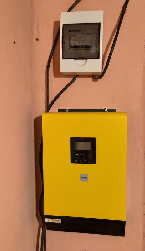

    Am zis ca va tin la curent....Am intrat in noul an si am inceput sa le asez,montat invertorul de 5KW hybrid de la EaSun,pregatit cutia de sigurante,urmeaza sa pozez cablurile,incet dar sigur proiectul prinde contur pana ajung si panourile fotovoltaice!

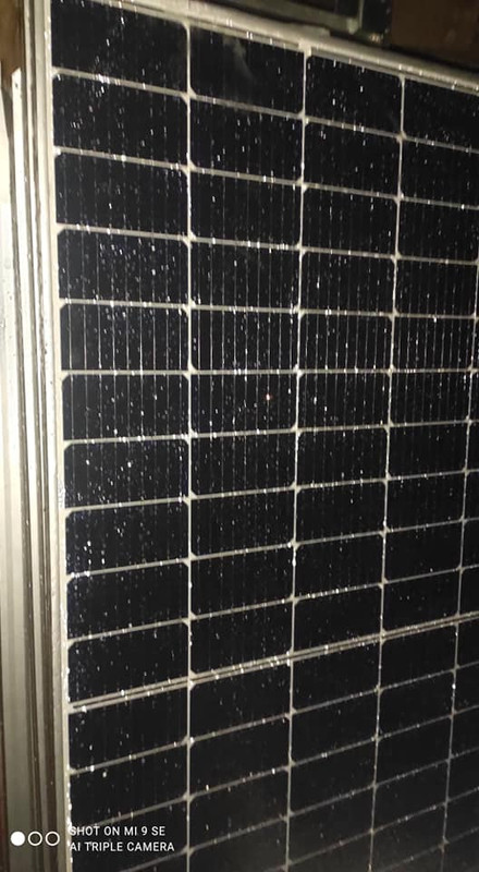

    Am promis ca revin cu detalii,au sosit si panourile din import via Rotterdam, a mai ramas doar sa prind o zi cu soare sa montez panourile si sa fac o impamantare pentru invertor,cum se spune...sunt pregatit de marele start dar ma impiedica timpul...panourile sunt monocristaline Half-Cut cu tehnologie PERC de 325W brand CanadianSolar,ce vedeti pe ele sunt urme de la ninsoare ca la mine ninge intruna!

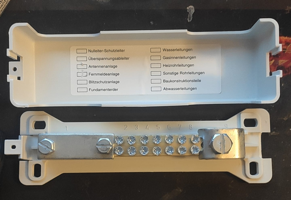

    Azi au sosit și ultimile piese necesare la împământare impreuna cu tarusii, așa că de mâine mă pot apuca de săpat șanțul și bătut țărușii de împământare și să termin cu partea asta,mai rămân panourile să le urc pe casă după ce voi prinde in prealabil pe acoperiș sistemul de susținere panouri K2 si sa pornesc sistemul,restul totul este deja pregatit!

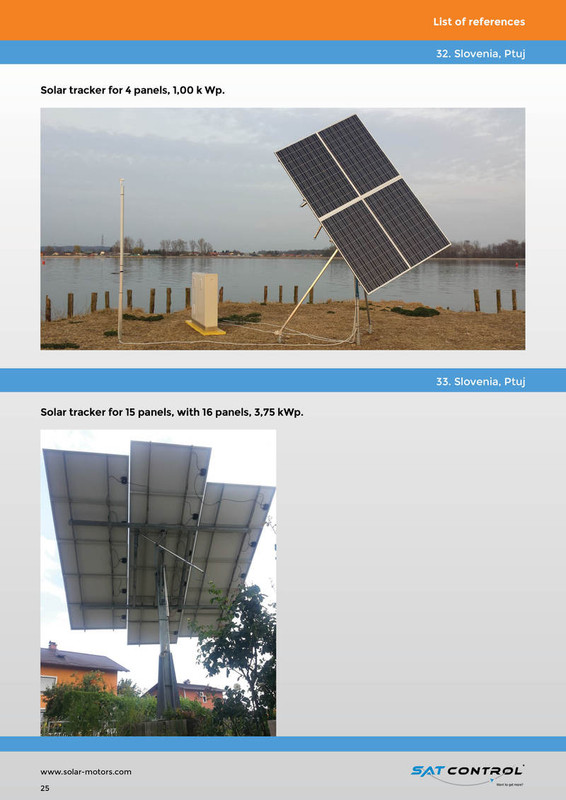

    Vezi poate reusesti sa te inspiri de aici...desi,inca o data ma repet,ai nevoie doar de o montura polara de antena mare de 2,2m si un actuator puternic....
    http://www.solar-motors.com/?gclid=C...YaAqv7EALw_wcB
    ---------- Post added at 11:13 ---------- Previous post was at 11:11 ----------
    Si un mic video...
